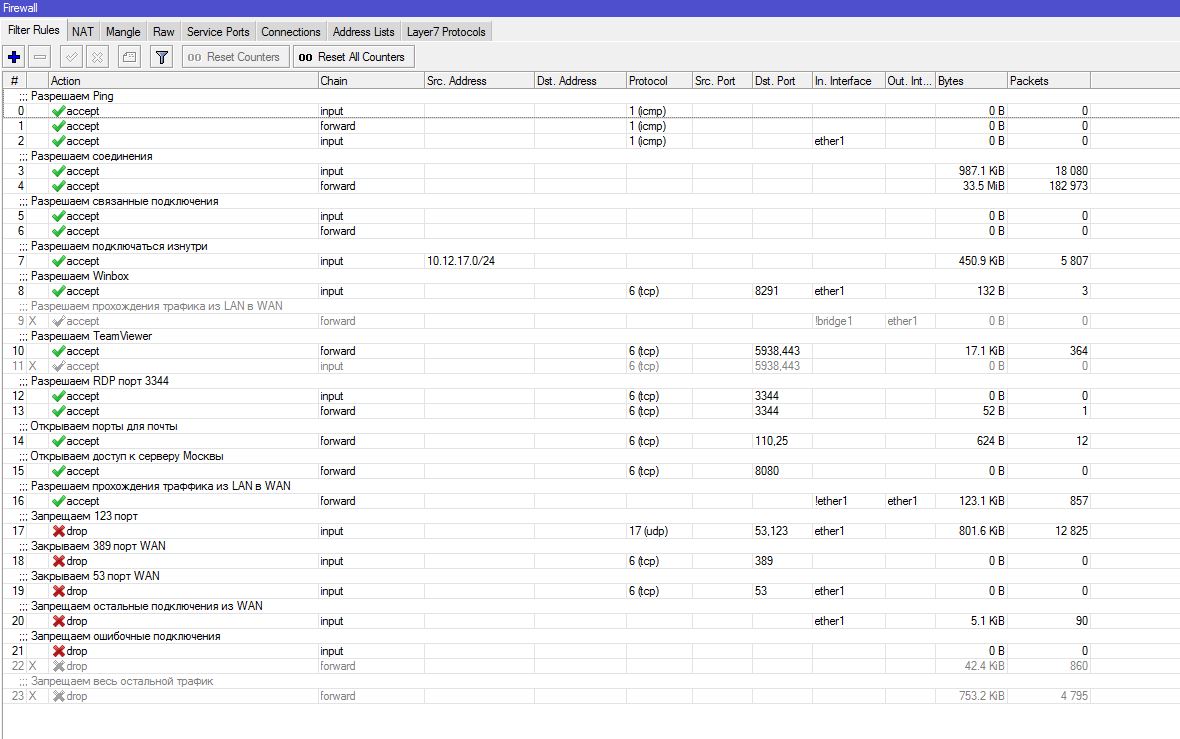

Здравствуйте!
Не судите пожалуйста строго, я только учусь.
Есть сеть примерно 20 ПК, так же есть AD на 2008R2, на AD стоит принтсервер.
На mikrotik настроен DHCP.
Я начал настраивать firewall на mikrotik CRS125-24G-1S-2HnD и уперся в проблему.
У меня пропадает доступ к принтерам после правила forward-drop.
Т.е не пингуется любой принтер в сети. Как только правило отключаю все начинает работать.
Помогите решить проблему.

Сообщения: 4061
Ну так пропишите разрешения для своих сетей и поднимите их выше запрещающих.

Пользователи по сети бегают нормально. Файловый сервер работает и компьютеры в сети видны. А вот принтеры нет.
Сообщения: 4061
Ещё раз. Для принтеров используется какой-то порт, а то и несколько. Ваш вариант фаервола режет всё, что не разрешили. Либо ищите в документации, какие порты вам нужно разрешить, либо просто разрешите всем общаться с вашими принтерами без перечисления портов. Всё зависит от уровня вашей паранойи и требований безопасности вашей конторы.
