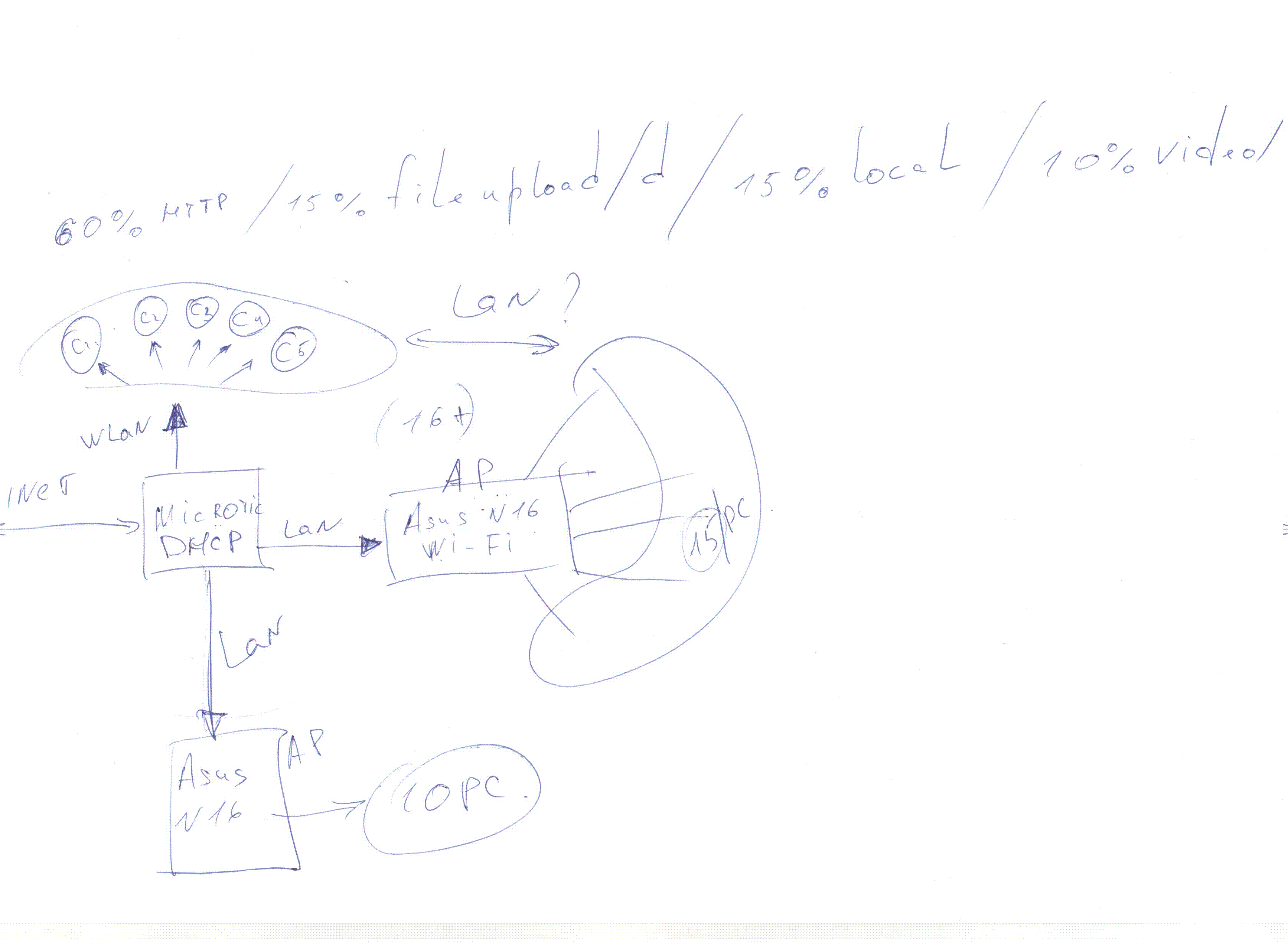

Порекомендуйте пожалуйста оборудование для следующих задач.
Есть локальная сеть.
В сети уже есть Wi-Fi роутер Asus. Данный агрегат тянет по Wi-Fi 15 компов.
Планируется взять RouterBOARD 751G-2HnD.
Какие задачи будут возложены на RB.
1.По Wi-Fi к нему будет подключено 5 ноутов.
60% трафика будет HTTP.
15%трафика будет download/upload files
15%трафика будет локальный.
10% трафика будет потоковое видео.
2.Mikrotik будет давать Интернет на вышеозначенный Asus.
3.Также Mikrotik будет объединять Asus в локалку.
4.В будущем планируется взять еще 1 Asus, дать на него Интернет с Mikrotik и подключить к нему (Asus) 10 компов.
Вопрос. Потянет ли на данный момент RouterBOARD 751G-2HnD данную схему (с п. 1 по п.3), или нужно брать что-то другое?
(167.83 КБ) 102 скачивания
Сообщения: 2350
суммарная пропускная способность в мегабитах какая планируется?
и какой у Вас канал интернета?
M1chA
Сообщения: 149
Зарегистрирован: 05 мар 2012, 11:35
Входящий канал 30мб
Искодящий канал 15
На 5-6 компов канал будет фиксированный - 2мб
На остальные компы канал будет резаться по даунлоаду.
Высший приоритет: потоковое видео.
Обычный приоритет: HTTP
Сообщения: 2350
на такой канал 751G хватит с запасом
M1chA
Сообщения: 149
Спасибо,будем брать.
