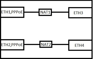

Самому требуется сделать по такой схеме включение двух разных PPPoE от одного провайдера (Ростелеком). У прова установлен управляемый коммутатор со 100 мб портами. У меня микротик rb850. ETH1 будет PPPoE1, ETH2-PPPoE2, ETH3-172.16.10.0/30(локалка), ETH4-172.16.11.0/30(локалка).
Вопрос: Можно сделать разделение посредством NAT не залазя в маркировку?
Схема
Схема

kriostar писал(а):Вопрос: Можно сделать разделение посредством NAT не залазя в маркировку?
Ну а если подумать? Как работает сеть, передача пакеты и его приём?
1) у Вас два канала;
2) Хотите их оба использовать для глобала;
3) Шлюз по-умолчанию (обычный) может быть один ==> что ответы будут приходить
только на тот/в тот канал, для которого шлюз прописан. Второй канал (рррое) будет сидеть/висеть, но толку мало.
Маркировка для чего сделана!? Чтобы можно было создать альтернативные/дополнительные
таблица маршрутизации, в каждой которой уже можно также делать шлюз по-умолчанию.
Поэтому НАТом тут не обойтись, это обычное межсетевое взаимодействие. НАТ это уже чуть другое.
Максимум что можно сделать без маркировки, один канал в глобал, второй для местных запросов
в Ростелекоме (сети, качалка и так далее), явно описав сети Ростелекома в таблице маршрутизации
через тот канал, который будет не для глобала.
(для начинающих/ленивых админов примерно такая задача обычно им нравиться и устраивает).
