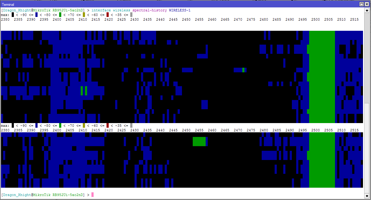

Приветствую! Объясните следующую картину, на двухдиапазонном маршрутизаторе 952Ui-5ac2nD, при использовании встроенного инструмента spectral-history
на предмет канала "почище", наблюдаем собственное паразитное излучение на частоте ~2501 mhz шириной канала ~10 mhz, от расположения и экземпляра модели
это не зависит, пробовал в разных точках города, разные экземпляры, наблюдал только на этой модели. Подскажите решение, как избавиться от этого "фона". Спасибо!

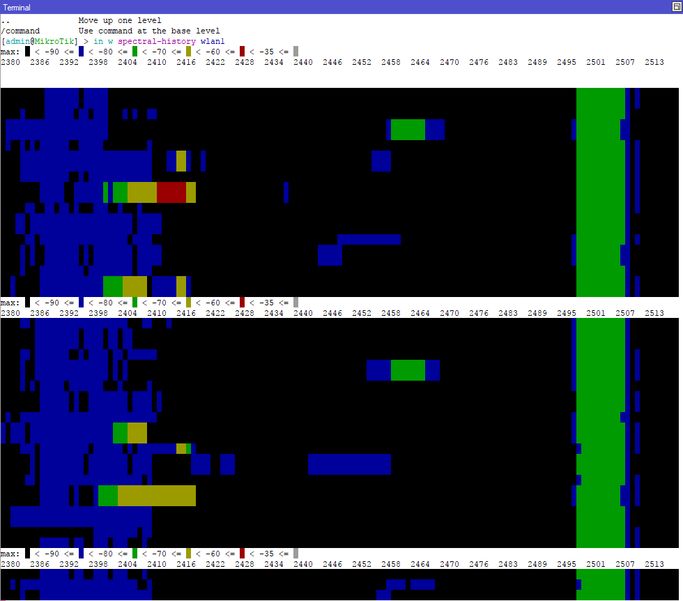

Например гармоника от 5Ггц. Попробуйте положить этот интерфейс.
Хотя проверил на своей железки и ситуация такая-же.

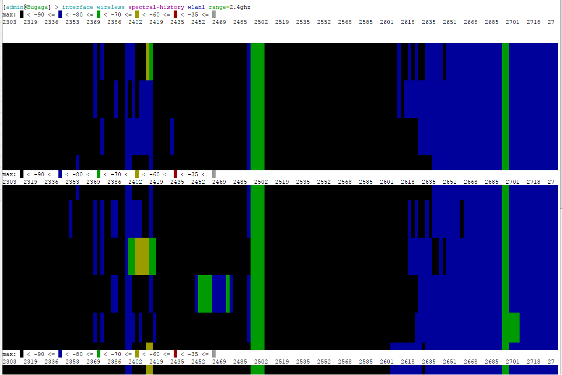

А если так - interface wireless spectral-history wlan1 range=2.4ghz?

Выключал оба беспроводных интерфейса на hap ac lite, рядом запускал spectral-history на однодиапазонном hap, "фон" есть,
в общем пока ac lite работает "фон" присутствует, независимо от состояния беспроводного интефейса ac lite ((

KARaS'b писал(а):А если так - interface wireless spectral-history wlan1 range=2.4ghz?

Ну какая-то гармоника.
Без анализатора спектра и умения работать с радиопередающим оборудованием не выяснить в чём дело, а мой hap ac lite уехал на объект, так что не на чем проводить исследованные...
Она Вам так сильно мешает, за границей диапазона-то?
