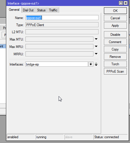

- Во вкладке PPPoE указываем интерфейс bridge-sip
- Скриншот 2016-03-25 07-46-03.png (14.19 КБ) 6289 просмотров

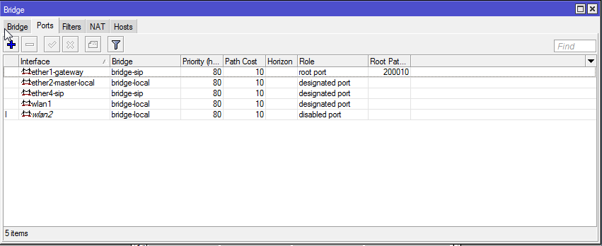

- Привязываем к bridge-sip Eth1 и Eth4
- (14.47 КБ) 0 скачиваний

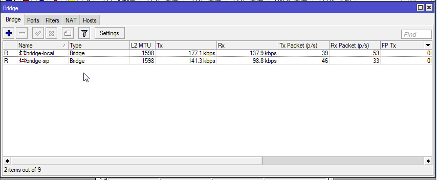

- Во вкладке Bridge создаём bridge-sip
- (12.26 КБ) 0 скачиваний

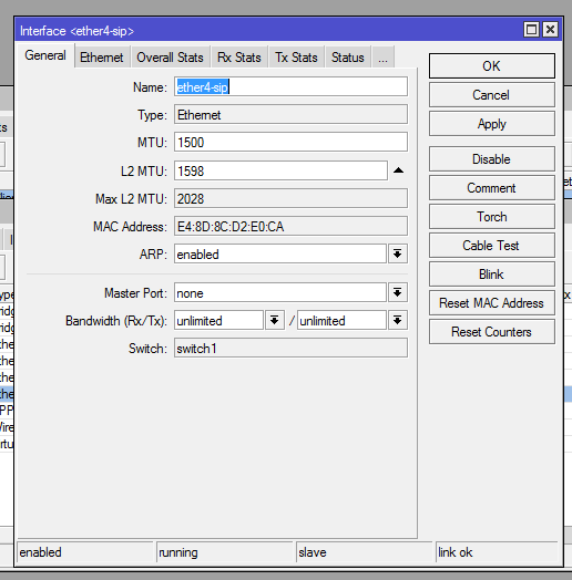

- Во вкладке интерфейсов MasterPort: None
- Скриншот 2016-03-25 07-44-11.png (19.78 КБ) 6289 просмотров
