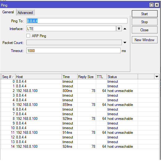

Добрый день !
Гайдов по связке этих девайсов море, но я , тем не мене, на грабли наступил.... может поможете.
На роутере прошивка 6.33.5
Модем перепрошит Hilink и определяется роутером как LTE интерфейс. Адрес модема 192.168.8.1
Подключил DHCP клиента и получил адрес 192.168.8.100
[Sluggard@Router] > ip address print
# ADDRESS NETWORK INTERFACE
0 ;;; LAN
192.168.10.1/24 192.168.10.0 01Office
1 192.168.11.1/24 192.168.11.0 02PBX
2 ;;; Internet
XX.XX.XX.XX/XX XX.XX.XX.XX WAN
3 ;;; WiFi
192.168.12.1/24 192.168.12.0 WiFi
4 D 192.168.8.100/24 192.168.8.0 LTE
Сделал нат для данного подключения, временно отключил основной канал WAN.
С любого компа могу зайти на адрес 192.168.8.1 с веб-мордой, где красуется надпись что модем подключен.
Пинги идут на 192.168.8.100 и 192.168.8.1 но не далее :(
Причем вижу что частично ответ приходит, если пингую не цифровой адрес а DNS-имя, то в ответе вижу его реальный IP.
Маршрут 0.0.0.0 LTE 192.168.8.100
Где косяк ?
Заранее спасибо !

Если работать с ним с компа, то все ОК. Такая же фигня с М100-4. Все таки где то косяк у меня.
Какими средствами можно посмотреть статистику подключений кроме Torch ?
Даже если делать пинг с роутера, с LTE интерфейса, ничего не идет...
Почему 192.168.8.100 если адрес модема 192.168.8.1 и т.к. он по сути роутер то должен являться шлюзом
Поэтому 0.0.0.0 LTE 192.168.8.1 будет правильно

Вопрос решил, правда не совсем понял, что конкретно помогло, т.к. заодно перешил роутер и модем.
Плюс вбил в разделе Gateway сразу адрес шлюза ( в автоматически создаваемом пути в разделе Gateway указывался непосредственно интерфейс, а сам IP шлюза в разделе Pref.Source.)
Все заработало.
