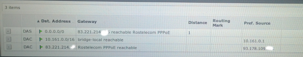

Однако, из внутренней сетки трафик наружу не ходит совсем. Покопался по форумам, видел, что рекомендуют ставить "Set Default Route", что у меня и так стоит. Ничего особенного другого вроде не нашел. Текущие маршруты в скриншоте во вложении.

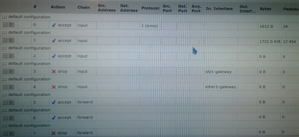

Любопытно, что если изнутри сетки сделать nslookup, то DNS возвращает нормальные IP-адреса. Я подумал тогда, что может в сетевом экране какие-то специальные правила. Поглядел там (во вложении), вроде все обычно. Правда, наверное, лишне правило с ether1.

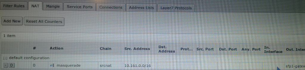

маскарадить нужно не sfp-gateway, а Rostelekom PPPoE

carassin писал(а):маскарадить нужно не sfp-gateway, а Rostelekom PPPoE
Да, завелось, спасибо. В принципе, можно было и самому догадаться, что ставить надо не физический интерфейс. Но... умная мысля приходит опосля.
