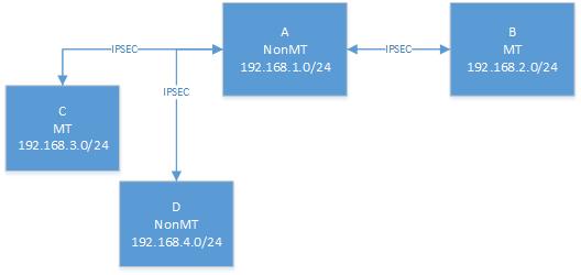

Имеется несколько сетей, объеденных через интернет разным оборудованием (в т.ч. МТ) при помощи IPSec тоннелей.
Схема примерно отражена в рисунке.
Вопрос маршрутизации трафика из сети "B" в сети "С","D"....
Искренне рассчитывал решить данную проблему при помощи static routes, но попытки и изучение google результата не принесли. Правильно ли я понимаю, что на МТ прописать статический маршрут через IPSEC тоннель на данный момент технически нельзя?
Может быть, существуют "красивые" решения данной задачи?
ip2ip и доп IPSEC тоннели "C" - "B" как решения не нравятся.. :(

врядли вам что-то удасться сделать. я вот тоже попробовал ради интереса и то же ничего не вышло. да когда-то давно толи читал, толи слышал что не умеет так ipsec работать. а то что по ссылке приведено, так там несколько другая ситуация, там сеть 3.0/24 непосредственно в сетевой интерфейс ether3 воткнута (у нас такая схема присутствует и работает), а вы хотите через ipsec-туннель соединить. поэтому скорее всего вам придётся создавать дополнительные туннели, то есть соединять непосредственно ipsec-ом нужные вам сети.

l2tp/IPsec + динамическая маршрутизация на основе RIP или OSPF и все получится.
