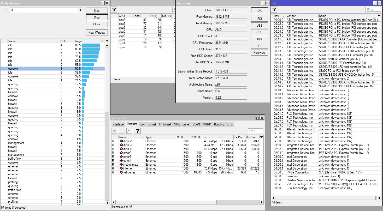

Помогите разобраться, что сводит с ума мой микротик вставлю скрин с основной информацией, вопрос что такое console и почему оно грузит процессор.
При этом всем происходят провалы из локальной сети на микротик + пинг скочит:

Загрузка CPU

Какая версия пакетов? Если их обновляли, то обновляли ли firmware?
- Сообщения: 1507
plin2s писал(а):Какая версия пакетов? Если их обновляли, то обновляли ли firmware?
firmware там нет - по картинке видно что платформа х86. из той же картинки видно что пакеты 5.22.
процесс console это видимо что то связанное с консолью =) такая загрузка что то аномальное. на х86 с консолью на многих 5.2х версия проблем не наблюдал, так что смотрите, что может вызывать нагрузку, начните с System - Users - Active

После перезагрузки все стало нормально, что было хз, пока полет нормальный.
