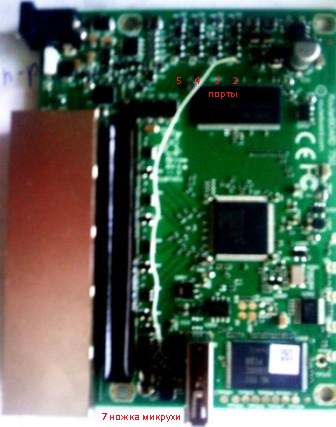

Дополнение хозяйке на заметку.
Некоторые жалуются что 750UP не может управлять аппаратным сбросом устройств подключенных по USB.
Так вот, можно запараллелить любой PoE из 2..5 порта с питанием USB.
Для этого кидается перемычка с с канала управления PoE порта на 7 ножку DC/DC конвертора питания USB.
И force-on порта включает +5 USB
- 750UP.jpg (49.56 КБ) 3847 просмотров
