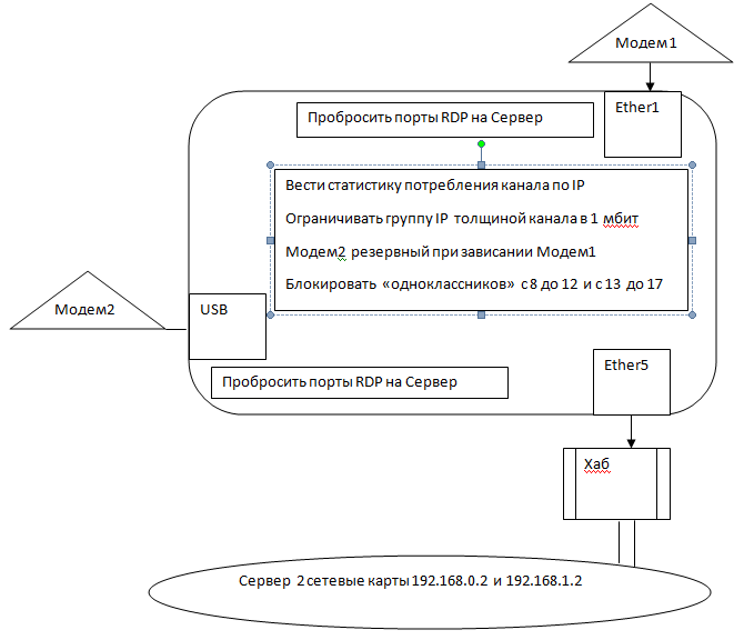

Помогите сконфигурировать такое, плиз.
DES
- Сообщения: 91
- Зарегистрирован: 08 авг 2013, 21:12
Предполагаю что все можно, но не обладаю сетевым образованием
- Задание.png (21.45 КБ) 3530 просмотров

Кроме статистики. Её только, если с помощью Netflow (в разделе Выбор оборудования каждый пятый об этом спрашивает) сливать и считать сторонней программой на сервере. Пример
Остальное можно на самом Микротике.

А какая тут конкретика может быть?
Про два провайдера только ленивый не писал. Наиболее простое - организация переключения каналов с помощью параметра Distance, чем меньшее значение ставите, тем больший приоритет у канала. Более сложные варианты ищем в Google по маске Mikrotik два канала интернет Пример Здесь в разделе для начинающих есть неплохой цикл, Barvinok писал
Ограничение скорости - Queues вам в помощь. Простые больше грузят железку, список адресов забивается в Target. Усли нужна работа с имеющимися группами - Queues Tree и маркировка трафика.
Блокировка одноклассников - на форуме через день обсуждается. Если пара-тройка ресурсов то правило типа:
Если много, то лучше резануть по IP-адресам ресурсы. Есть, конечно, свои минусы, но у нас же маршрутизатор, бюджетный, заметьте. Включать-выключать это безобразие по шедулеру, с ним Вы уже познакомились
/ip firewall filter add chain=forward content="Host: odnoklassniki.ru" src-address-list="spisok" action=reject reject-with=tcp-resetЕсли много, то лучше резануть по IP-адресам ресурсы. Есть, конечно, свои минусы, но у нас же маршрутизатор, бюджетный, заметьте. Включать-выключать это безобразие по шедулеру, с ним Вы уже познакомились

Есть вопрос по модем1 (см. Схему) . Тот модем2, что на USB получил адрес 10.0.0.0 а какой адрес назначить поррту для модем1? Потом, на модеме пробрасывать порты на этот адрес, а в микротике пробрасывать дальше на сервер уже? А как это делать на модем2? Кто и какой адрес назначает усб интерфейсу? и где пробрасывать порты усб линии?

не получается выйти в сеть по ether1 на котором висит роутер в который приходит инет.
не пойму какой выдать адрес сети в настройках роутера и порта микротика
поставил в роутере адрес 192.168.0.254, сеть 192.168.0.0/24, порту микротика назначил 192.168.0.1
нат scrnat на ether1 maskarading
и не ловит ничего
все тоже самое на модеме USB - все работает.
как указать что с порта ether1 микротика нужно отправлять на адрес 192.168.0.254 ?
и не ловит ничего
