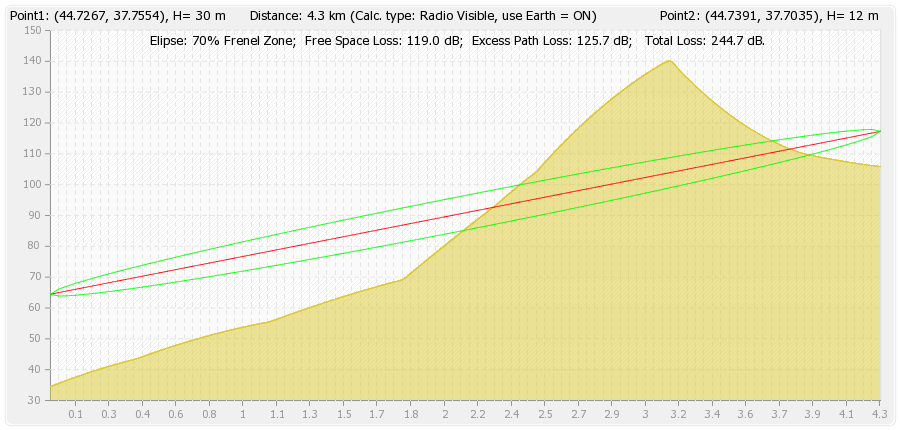

Всем привет.
Есть две квартиры: одна на 9 этаже (последний), вторая на 3 этаже (тоже последний).В обоих случаях есть доступ на крышу. Хочу соединить (для домашнего собственного использования) с помощью вот этого http://www.wmd.ru/products/sxt-5hpnd.html. Скорость минимум 15мб, в идеале 45 мб.
Есть профиль трассы (во вложении), но я не могу в этой информации разобраться.
Подскажите пожалуйста, достаточно ли будет этих двух устройств? Или нужно что то другое? (хочется по дешевле).
И возможно глупый вопрос, но в ЧаВо не увидел: как подобное соединение регулируется законодательством РФ?
Заранее спасибо.
(54.24 КБ) 0 скачиваний
Последний раз редактировалось Макс 14 июл 2013, 22:59, всего редактировалось 1 раз.
Сообщения: 1507
ну если исходить из показаний линк теста и профиля трассы у вас линк не поднимется, так как у вас перекрытие прямой видимости и 1 зоны френеля. посмотрите, у вас расчётный total loss = 244 db (потери сигнала), теперь возмем ТТХ вашего устройства TX power = 31 db, усиление антенны 16 db, получаем что из точка А в точку Б у вас будет: (-244) + 31 + 16*2 = -181 db, а минимальная чувствительность у устройства = -93 db. т.е. вам надо усилить сигнал на 88 db. это с точки зрения математики такая выкладка. с точки зрения связи это будет не возможно, т.к. таких устройств не существует. либо выбирайте другую трассу, либо работайте с переприемом в верхней точке.

Большое спасибо. Буду искать варианты.
