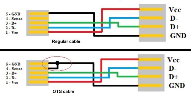

Недавно приобрёл сей замечательный девайс, хочется использовать его по полной !
В процессе транспортировки потерял родной кабель microUSB, купил за 70 руб обычный в ларьке. При попытке подключить обычную флешку... ничего не работает....
Коллега на работе купил аналогичный девайс и удалось взять протестировать родной проводок с которым всё РАБОТАЕТ !!! На сл. день купил другой проводок... толку нет....
Вопрос: проводок microUSB, идущий в комплекте как-то отличается от стандартных ???
С уважением, Дмитрий!
http://www.lysanev.ru - мой маленький сайт )
Сообщения: 412
Я, когда заказывал микротики, покупал проводок отдельно. Правда стоил он что-то около 300р. Yota с ним работает не всегда гладко. Но если включится, то уже не отрубается. Видимо дело в качестве кабеля.
Vladislav_A
Сообщения: 71
Зарегистрирован: 27 ноя 2012, 17:30
Надо брать "правильный" кабель - OTG
