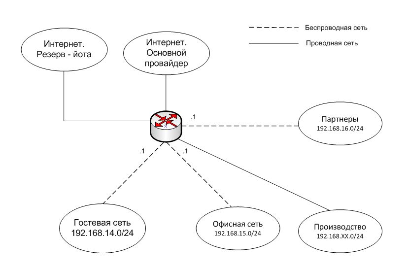

Цифры это разделение каналов =). VLAN это в перспективе. Набросал схемку. Идея в том, что "Партнеры" и "Гостевая сеть" должны быть сами по себе и иметь лишь выход в интернет. "Производство" и "Офисная сеть" должны уметь общаться, но так как производство находится в другом конце здания не ясно что за оборудование будет стоять между нами, будут ли еще какие-то отделы. В общем VLAN, это так, про запас.= не много не понял что значат цифры 10\10\1, но с шейпером проблем не будет, от вафли он не зависит. а куда вы vlan хотите запихнуть?

3.про шейпинг:Цифры это разделение каналов =). VLAN это в перспективе. Набросал схемку. Идея в том, что "Партнеры" и "Гостевая сеть" должны быть сами по себе и иметь лишь выход в интернет. "Производство" и "Офисная сеть" должны уметь общаться, но так как производство находится в другом конце здания не ясно что за оборудование будет стоять между нами, будут ли еще какие-то отделы. В общем VLAN, это так, про запас.= не много не понял что значат цифры 10\10\1, но с шейпером проблем не будет, от вафли он не зависит. а куда вы vlan хотите запихнуть?

1. в том то и дело, что ни один из ОпСоСов и Ёота не придерживается какого то стандарта в продаже своих модемов, и действуют по принципу - что в китае производят, то мы и впариваем. тут есть вариант, попробовать вставить в мтик и если он не определит свисток, то писать в тех. поддержку support@mikrotik.com и просить добавить в список поддерживаемого оборудования.
2. ну с шейпингом ничего сложного нет, можно организовать гибкую схему ограничений. на будущее, vlan микротик тоже поддерживает не зависимо от модели. единственное, я не знаю как у него дела с vlan через вафлю, возможно что там придётся мудрить что то с бриджами. но это впринципе тоже есть на всех моделях.
