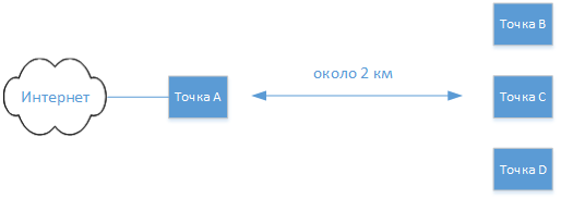

Добрый день. Прошу помочь с выбором оборудования. Задача : раздать интернет (см. схему) с точки А до зданий находящихся на расстоянии около 2 км (точка В-С-В). Точки В-С-D расположены между собой рядом 30-40 метров. От точки А прямая видимость имеется.
- схема.png (6.98 КБ) 4313 просмотров

Красиво нарисовали!
Вот только про скорости и нагрузку ничего не написали.
Пока вот это http://mikrotik.ru/katalog/katalog/mars ... sxt-g-2hnd

Я правильно понимаю, что мне их (RouterBOARD SXT G-2HnD) надо 4 шт ( по одной в каждой точке)? По скорости 20 метров надо раздать поровну в каждую точку ( примерно по 6 метров). Еще вопрос, а на какое расстояние с помощью RouterBOARD SXT G-2HnD при условии прямой видимости можно стрельнуть ?
- Сообщения: 3280
Точно "метров"??? Может быть мегабит??
И не забывайте, что угол у SXT 60 градусов.
Скорости, если в мегабитах - то легко достижимы.
В "метрах" сложнее, но тоже вполне. Правда многое зависит о рельефа местности, зашумленности другими WiFi и наличием индустриальных помех.
По поводу расстояний - ну несколько километров. Я больше 500 метров не стрелял. Не приходилось.

Подскажи, если я с точки А стрельну c помощью SXT 60, а в точках B-C-D я смогу принять на RouterBOARD 751U-2HnD ? Скорость в мегабит.
- Сообщения: 3280
Смысл менять на 751???
Скорее всего все получится. 751 ставьте на окне.
- Сообщения: 412
У 751 скорее всего не хватит мощности. Вы будете слышать сигнал от SXT, а она не сможет принять сигнал от вас.
751 всетаки роутер для помещений. Вам лучше использовать groove или metal с панельной антенной на 12.. и выше dbi
что-то такое http://www.tp-linkru.com/products/detai ... L-ANT2414A
