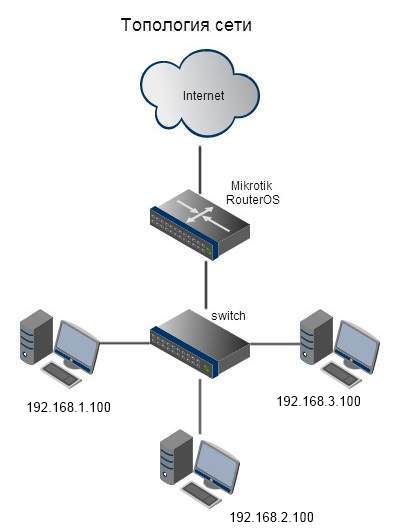

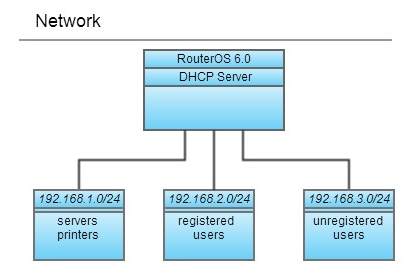

Добрый день, бьюсь уже третий день, не могу понять как правильно настроить подсети.
Описание:
От рутера к свичу подключние идет через один порт. На VLAN'ы не поделить т.к. свичи этого не умеют.
Сеть разделена на 3 подсети. В первой сервера, принтеры. Во второй все зарегистрированные пользователи, с которых
собраны их MАКи. В третью сетку ты можешь попасть если DHCP сервер не знает твой MAK. (в основном тут мобильники)
Всe статические (в сети 192.168.2.0/24) IP поделены на группы, им прописана скорость(queue tree) и определённые
доступы к принтерам, серверам.. На третью сеть стоит общее правило по скорости.
Проблема:
Человек прописывает свой IP вручную (к примеру 192.168.1.100), попадает в первую подсеть и общается с серваками напрямую
через switch.. т.е. никакие правила firewall'а на него не действуют.
Задача:
При запросе IP адреса клиентом, проверять прописанные МАС'и и IP. Если соответствий нет, не выдавать IP.
С Уважением,
Виталий.
PS. Для наглядности нарисовал упрощенные схемы сети.

- network.jpg (13.3 КБ) 5708 просмотров
- Сообщения: 412
Вы сами ответили на свой вопрос. Человек прописывает адрес вручную, а не получает его по DHCP. Соответственно роутер никак не может повлиять на его настройки.
Есть умные свичи, которые умеют port security (например cisco). Извращаясь с правилами можно запретить обращения от "чужих" ip адресов с данного порта. Так что варианта два - либо вы запрещаете смену ip на уровне ОС/софта, либо блокируете пакеты на уровне свича.
