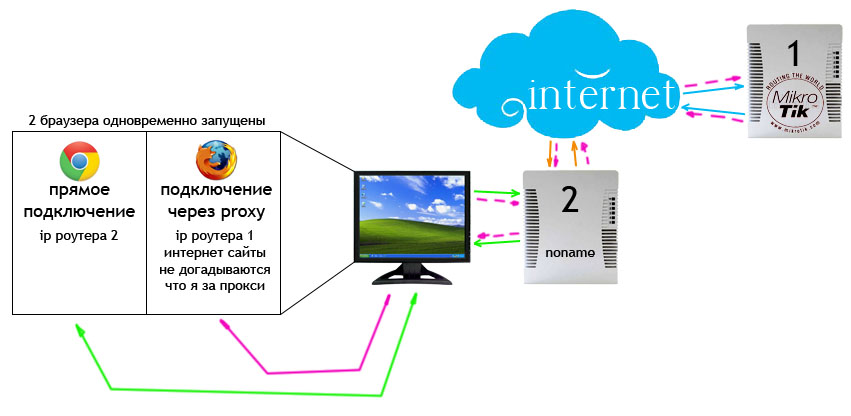

опишите подробно и нарисуйте схему что как и куда должно ходить, а то из написанного совершенно не понятно, что вы пытаетесь сделать

картинка способна только больше запутать.
Я опишу на примере. Это просто пример. Надеюсь не будет вопросов типо а что за банк и не проще ли отказаться. Я скажи больше, банк выдуманный.
Интернет банкинг, привязка к ip клиента. Дома интернет с выделенным белым ip. Пользуемся, радуемся.
На работе динамический ip. Поддержка в банке не может добавить весь пул адресов провайдера в доверительные. Купить белый ip у провайдера нельзя. Но сам интернет устраивает.
Что хочу:
2 браузера с возможностью запускать их одновременно, первый к примеру хром, не использует прокси, прямое подключение к интернету. Интернет банк не пускает. Все остальное работает.
Второй браузер, например фаерфокс(не привязывается к прокси в системе) с настроеным прокси на микротике который установлен дома. Доступ к банку есть, но банк видит что я за прокси и все равно не пускает, так как стандартный web-proxy на микротике не скрывает того что я сижу через него.
Но решение есть, просто я тыкал системный прокси через который работает хром и интернет эксплорер.
как я и писал выше SOCKS4 поидее должен просто передавать запросы в обход фаервола. Настроев его в фаерфоксе все получилось. Только еще осталась проблема что через него нельзя получать имена. Но фаерфокс видимо использует для этого системный днс. Правда в соксе нет связок-логин-пароль. Так что можно ожидать чего угодно. мне проще, у меня в городе крупные провайдеры объеденные, и если используется серый ип то соединения происходят минуя интернет шлюз провайдера, я могу прописать с каких ипов ходить(krs-ix.ru).

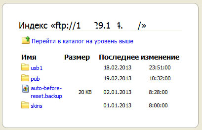

кстати на 2 картинке то что сейчас сразу видно на ftp.а мне надо чтобы содержимое usb1 показывалось сразу анониму.
Что хочу:
