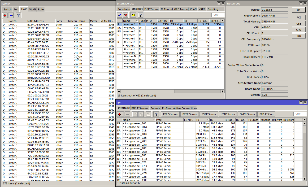

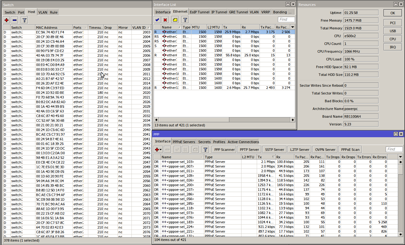

Задаунгрейдил на новый релиз 5.23 на свитче прописал вланы в таком виде:
/interface ethernet switch vlan
add disabled=no independent-learning=yes ports=ether1,ether2,ether3,switch2_cpu switch=switch2 vlan-id=2001
add disabled=no independent-learning=yes ports=ether1,ether2,ether3,switch2_cpu switch=switch2 vlan-id=2002
add disabled=no independent-learning=yes ports=ether1,ether2,ether3,switch2_cpu switch=switch2 vlan-id=2003
/interface ethernet switch port
set 0 vlan-header=leave-as-is vlan-mode=secure
set 1 vlan-header=leave-as-is vlan-mode=secure
set 2 vlan-header=leave-as-is vlan-mode=secure
работает вроде, не засыпает, но проц регулярно прогружается на 100% и это только половина загрузки...
зы. все 800 вланов постить не стал...
- (244.22 КБ) 78 скачиваний
maxxsoft
- Сообщения: 4
- Зарегистрирован: 19 дек 2012, 10:27
При 140 сессиях начал тупить по страшному, отбрасывать пользователей и грузится до 100% постоянно
заменили на 1100AHx2 загрузка 50% пока проблем нет....
значит не настолько он пушистый как в технических характеристиках написано...
