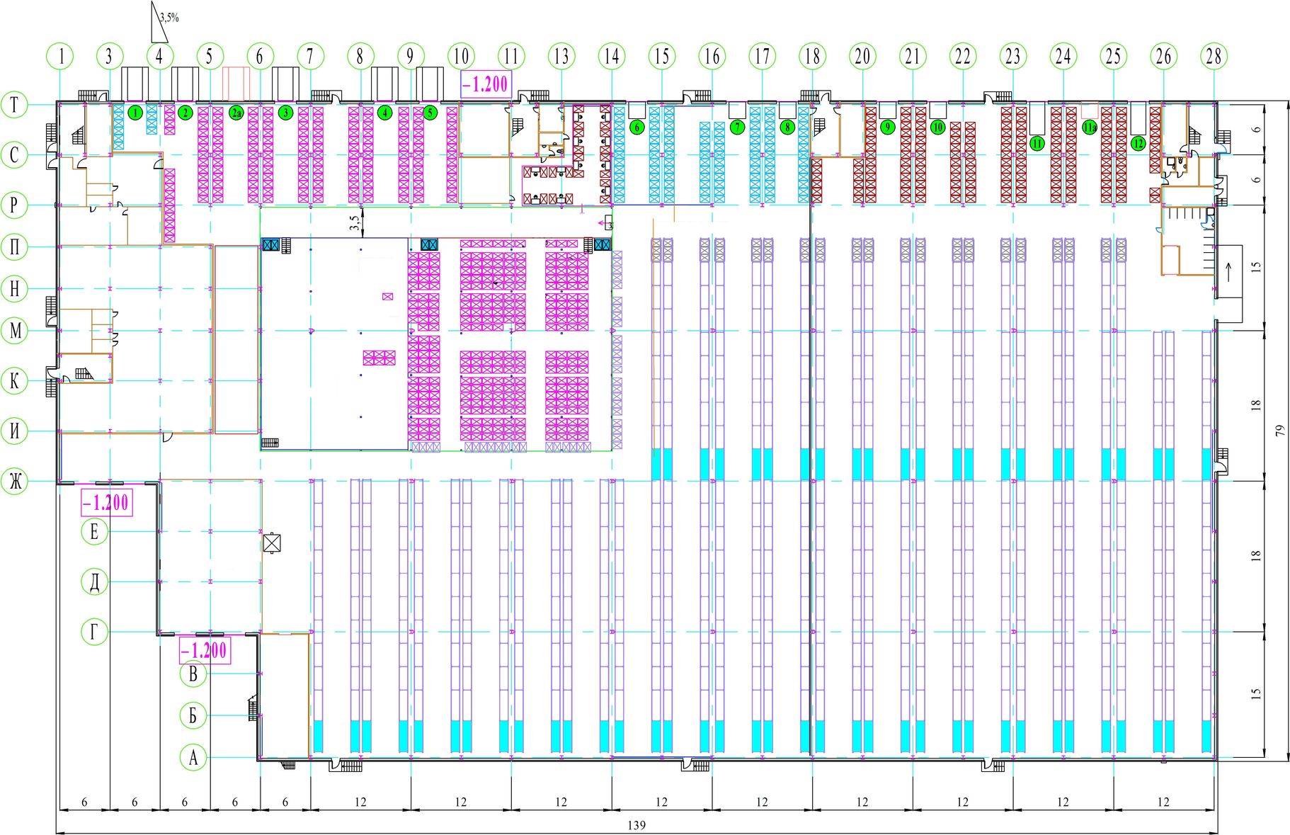

Итак стоит задача организовать Wi-Fi сеть на складе площадью 10000 кв.м. Схема во вложении.
Основные требования:
1. 100% покрытие с учетом препятствий (стеллажи, палеты)
2. Бесшовный роуминг
3. Централизованное управление
Можно ли реализовать эту задачу на оборудовании Mikrotik и какое оборудование подойдет наилучшим образом ?

ну к сожалению полный охват с учётом палетов и прочего вам тут никто не подскажет, тут видимо единственный путь - опытным путём.
как то так
http://wiki.mikrotik.com/wiki/Wireless_WDS_Mesh
какое управление вам нужно.
реализовать можно, какое оборудование - любое. вся суть сводится в охвате. можно по углам ставить, с хорошими панельными антенами, может можно обойтись 4 комплектами.
как то так

Маленький апдейт по требованиям:
4. Ориентировано в сети будет около 100-150 потребителей
5. Очень желателен PoE
Все таки хочется узнать модели себя зарекомендовавшие.

Трафик предполагается с каждого клиента )) Основной источник трафика это WMS складская сейчас самописная (Web и чтение/запись в БД) впоследствии скорее всего SAP. Задержки не более 5 мсек.

Десяток девайсов по складу из рассчета 15..20 людей на точку
например 751g
например 751g

Клиентами будут ноуты и Терминалы сбора данных (КПК+сканер штрих-кодов).
А у 751G антенн встроенных хватит или все таки надо будет докупить внешние ? Если да, то может порекомендуете модельку ?

Если их на потолке повесить в два (три) ряда, да еще и чуток в разбежку, то антенны не понадобятся.
