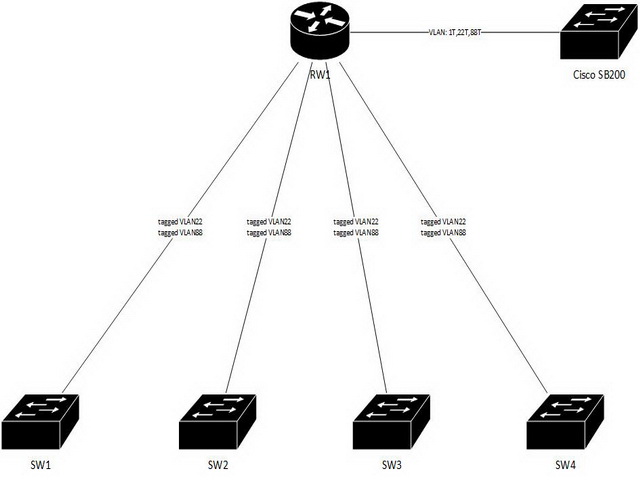

Имеются: По оптике из Cisco SB200 к CRS106-1C-5S на порт combo-Uplink приходят три VLAN (1T, 22T, 88T).
22T - данные/видео, 88T - голос. DHCP сервера 22T и 88T - расположены за Cisco SB200
Физически к портом sfp1...sfp5 CRS106-1C-5S подключены четыре RB260GS, к которым подключены телефония, в/наблюдение и прочее оборудование.
CRS106-1C-5S должен перенаправить входящие в порт combo-Uplink виланы 22T и 88T в vlan22 и vlan88, соотвествено теггированныеми, во все порты исходящие потрты (sfp1...sfp5).
Настраивал по https://wiki.mikrotik.com/wiki/Manual:C ... d_ports.29

Но! Что-то не выходит цветочек Аленький!
На CRS106-1C-5S к полученным адресам от DHCP (22T и 88T) подключится winbox не могу, пинги не проходят!? Соответственно RB260GS не видны!
Помогите!

escapee писал(а): 29 дек 2018, 13:58 /interface bridge vlan
add bridge=bridge1 tagged=bridge1,combo-Uplink,sfp1-trunk,sfp2-trunk,sfp3-trunk,sfp4-trunk,sfp5-trunk vlan-ids=22,88
Мне кажется вы смешали два вида настройки через свич-чип и бридж.
Под рукой нет CRS106, но похоже эта строка лишняя.
