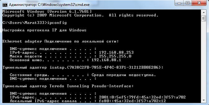

vpn подключение есть,
(65.77 КБ) 0 скачиваний
но роутер ip не выдает
Безымянный 1.png (43.48 КБ) 4670 просмотров
в чем может быть проблема? RB750

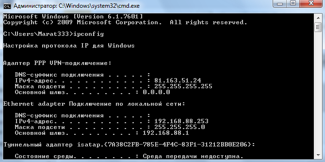

при подключении vpn с компьютера
Безымянный 6.png (47.7 КБ) 4652 просмотра
