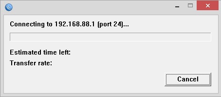

Доброго времени суток. Сложилась такая проблема, при попытке подключения к роутеру RB 1200 по стандартному адресу 192.168.88.1 на порт 24, он долго думает показывая такое окно рис 1/

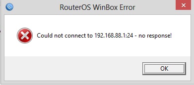

А после говорит что не смог приконектится вот собственно что показывает. рис 2

Я его уже не найду к сожалению, так как он был размещен на одном из не официальных сайтов, коих я перелопатил уйму. Подключаюсь именно winbox'ом. Что касается порта 8291, который идет по умолчанию - то там все немного иначе сначала он пытается приконектится к 8291 потом к порту 0, а затем выписывает такую же ошибку как на рисунке 2 только вместо порта 24, после : стоит 80.

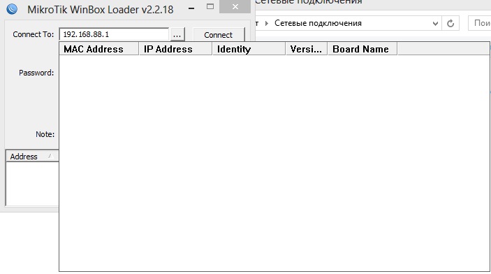

Рядом с полем где вводите адрес есть кнопка с троеточием, нажмите на нее, сам микротик видите? Там будет его ip адрес и mac адрес. Ткните на мак адрес и попробуйте подключится по нему.

Все поля пустые получается он его не видит вовсе, скрин прилагаю

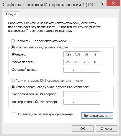

ну ради приличия настройте адрес руками: 192.168.88.2/24
и проверьте, в какой порт ткнули, есть подозрения, что через первый (который по дефолту считается внешний) вы не подключитесь.

Перенастроил таким образом
Все тоже самое. Воткнут в порт eht 10 снизу еще подпись boot.
