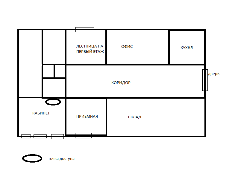

Нужна точка доступа в здание, обслуживаемое 1100AHx2. Желательно помощнее, чтобы пробивала пол на втором этаже и спокойно обслуживала оба этажа. Какие варианты можете предложить? По ценнику впринципе ограничений нет, но хотелось бы посмотреть разные варианты.

Вы ничего не написали про размеры здания, количество потенциальных клиентов и максимальные скорости.
В разумных пределах подойдет RB951 или их несколько, объединенных в Mesh сеть.
Еще я бы посмотрел в сторону Ubiquiti на их UniFi http://www.ubnt.com/unifi

Количество пользователей - около 10. Скорости n и g одновременно, разные устройства. Размеры здания: 24м x 13м, два этажа.
Толщина стен 20-30 см. Хотелось бы точку, которая могла нормально общаться с 1100, раздавать интернет на все углы здания и на первый этаж в районе кабинета, приемной и склада

Скорее всего у Вам не получится обойтись одной точкой, этот вопрос в данной ветке форума обсуждается постоянно. Как правило, рекомендации стандартные. Мощность точки доступа - это еще не панацея. Устройства-клиенты обладают гораздо менее мощными передатчиками, и возможна ситуация, когда ноут видит точку доступа, а работать не может, потому что достучаться до нее не может - слишком слаб его собственный сигнал.
Поддерживаю предыдущего оратора, можно выбрать RB951 и соединить их в Mesh сеть. Количество придется подбирать экспериментально, сначала поставив в ключевых точках (например, по-моему, у Вас кабинет, лестница, склад), потом при необходимости добавляя. Или действительно несколько точек UniFi (учитываем необходимость устройства с контролером, зато общее управление и очень легкий контроль над всеми сразу). Их, кстати, здешние тоже могут поставить, во всяком случае сообщения на форуме на эту тему были.

Укажите размеры Вашей картинки ( в метрах)
по-хорощему - я бы предложил использовать 2.. 3 точки ( в зависимости от размеров помещения)
3 точки UniFi обеспечили контору с порядка 50 сотрудников на вай-фае + роуминг

Смотрите в сторону UniFi от Ubiqiti.
Хватит трех, которые Long, или пяти обычных.
Так сказать для верности.
Если из микротика, то 3-5 (скорее 3) роутеров 951 в Mesh сети. Подвешивать к потолку. Сторонние производители делают для микротика специальные потолочные корпуса.
