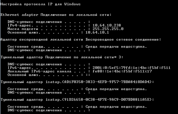

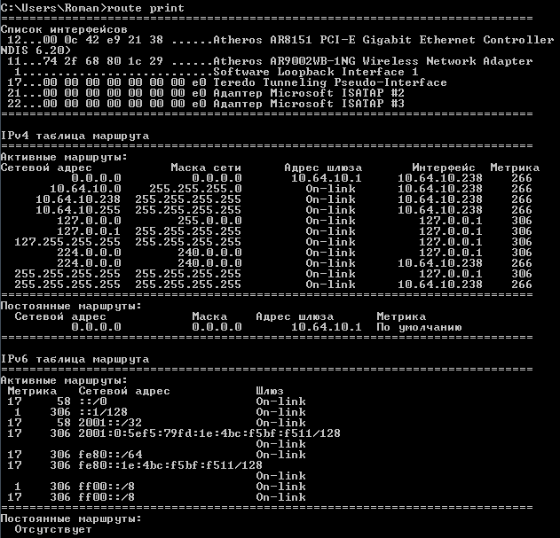

по существу, подключите интернет на своем компьютере и в момент подключения в командной строке компьютера выполните две команды:
ipconfig
route print
и положите результат команды сюда.

simpl3x писал(а):передайте сотруднику привет и пожелания пройти маломальское обучение раз уж работает в сетевой компании. а еще можете написать письмо в коммерческий отдел компании, с жалобой на некомпетенного сотрудника, быстро отрезвляет, если у оператора не заплыли мозги жиром
ipconfig
route print
