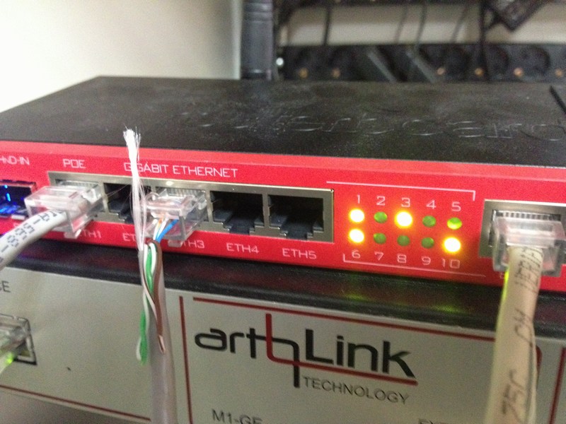

Добавлено: 04 фев 2013, 10:35
собственно с другой стороны коммутатор, 100 мбит\с порт и 2х парный кабель.
mini-Фото 2013-02-04 11.28.08.jpg (108.17 КБ) 8066 просмотров

Vladislav_A
Есть мнение что это ошибка в FW свитча или бракованная партия микросхем свитча. Оба варианта не лечиться..
Вы об этом:
http://forum.mikrotik.com/viewtopic.php?f=3&t=68341
