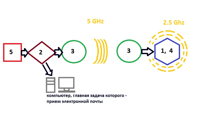

и еще вопрос. Т.е. как я понимаю можно соорудить такую схему (см. вложение).
1. RouterBOARD Groove 2Hn 1шт.
2. RouterBOARD 750 1шт.
3. RouterBOARD SXT 5HPnD (или любая другая направка) 2шт.
4. TP-Link TL-ANT2415D 1шт.
5. ADSL модем
в схеме присутствует компьютер, так вот: там тоже необходимо обрубить торренты.
и еще: какую интересно скорость подключить (ADSL), какой примерно выбрать тариф?
5. ADSL модем
- (54.68 КБ) 18 скачиваний
задача "запретить торенты" - достаточно сложна, проще пойти от противного, т.е. запретить всё, кроме почты ну и еще чего нибудь, что нужно.
т.е. например в варианте почты будет выглядеть примерно так:
в итоге компьютер с адресом 1.1.1.1 будет иметь доступ только по протоколам smtp и pop3 (при условии стандартных портов)
какой тариф выбрать, тут уж вам никто не поможет, т.е. все зависит от того, какие скорости дадите пользователям на площади, сколько этих людей одновременно будут его использовать, как активно. вообще, я бы посоветовал выбрать что то среднее, и потом при желании менять тариф исходя из избытков или недостачи.
ip firewall filter add chain=forward protocol=tcp dst-port=25 src-address=1.1.1.1 action=accept
ip firewall filter add chain=forward protocol=tcp dst-port=110 src-address=1.1.1.1 action=accept
ip firewall filter add chain=forward src-address=1.1.1.1 action=deny
