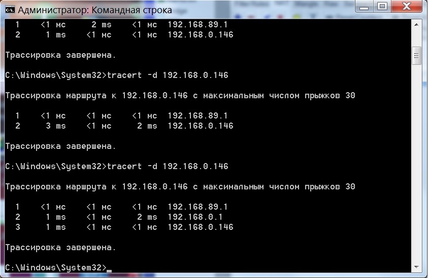

Сделал tracert -d 192.168.0.146 на ноутбук, поставленный в сеть 192.168.0.0/24
Причем сделал дважды, первый раз, когда включен маскарад на R3 на внутреннюю подсеть
Второй раз, когда убрал маскарад
Разница есть какая-то. Может это поможет, см. изображение

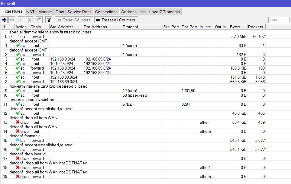

Посмотрел фильтры у ТС.
Сделано разрешение input dst-address - 192.168.89.0/24 и src-address - 192.168.0.0/24, и статистика у правила нулевая, т.е. правило не работает.
а ниже сделан запрет входа с интерфейса 1 целиком, и оно работает, и статистика там есть.
Что-то криво в разрешающем правиле.

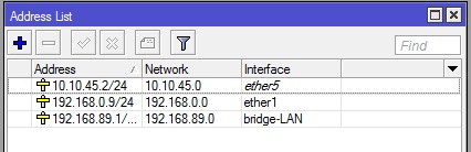

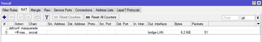

Все сделал по совету vlad-2. Манглы все убрал. Filtres полностью очистил, оставил "все разрешить". Маскарада нет. Адресация приводится. Что еще ?
То есть никаких запрещающих правил нет. Маршруты прописаны (см.)
Но без указанной строки в маскараде (см.) пинг в подсеть R3 не идет. Только при маскараде на подсеть R3.
- (43.59 КБ) 0 скачиваний
- R3_address.jpg (23.42 КБ) 2925 просмотров
viewtopic.php?f=14&t=13947
- Vlad-2
- Сообщения: 2444
Давайте сделаем так:
1) Вы даёте полную серую адресацию по всем роутерам.
а) сеть каждого роутера, шлюз у каждого роутера. Названия если будут для удобства...
б) маску сети каждого роутера, также через какие адреса будет идти адресация в одну сеть и в другую.
в) какой роутер в какие порты будет подключён...(лучше схемку от руки)
(лучше табличкой.....это как-то оформить)
И имея все данные на руках, Я в ближайшие дни(2-4) постараюсь собрать схему эту...возьму
два ноута и потестирую....
И если у меня всё заработает:
Вы сделаете у себя также по моим конфигам у себя?
Без хитростей, без всяких нюансов, и обходов.!?!?
- Vlad-2
- Сообщения: 2444
И ещё:
То есть я понял так, сеть за роутером 3 (эта 89.0/24) не доступна.
Прячите её за НАТом, она появляется!?
Отсюда банальный вывод: нет маршрута обратного, то есть с одной стороны прописали, а с другой нет.
Sertik писал(а):Но без указанной строки в маскараде (см.) пинг в подсеть R3 не идет. Только при маскараде на подсеть R3.
