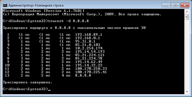

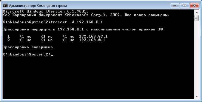

Please!
tracert -d 192.168.0.1
tracert -d 8.8.8.8

Sertik
Сообщения: 1303
Вот пожалуйста ...

Vlad-2
Сообщения: 2444
ну и попозже, сделайте с компьютера находящегося в 0.ххх сети трасерт до 89.2 компа...
