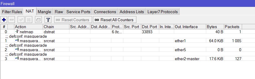

Насчет того что никакого НАТа на втором роутере быть не должно это я как-то не согласен. Это же не точка доступа. Ну представьте, что первый роутер это для нас как-бы провайдер по сути. То есть первый роутер стоит не у Вас дома. Так что же на втором вашем домашнем никакого НАТа не должно быть ? То есть к Вам любой сможет снаружи в сеть ходить ?
Как я понимаю маскарад должен быть на внешнем интерфейсе и только на нем. А вот почему мне его и на внутренний приходится лепить не понятно пока.
маскарадинг

Sertik писал(а):Как я понимаю маскарад должен быть на внешнем интерфейсе и только на нем. А вот почему мне его и на внутренний приходится лепить не понятно пока.
Перечитал это предложение и как-то стало не по себе.
Зачем два НАТа? Мне кажется Вы запутались в логике.
Может покажете конфиг R2 ?
Аллегория:
а) все входят в автобус через переднюю дверь, но мама с большой коляской заходит через заднюю дверь (для неё исключение сделано).
б) все идут согласно маршруту по-умолчанию, но на R1 для сети 89.0/24 делаем исключение и показываем где её найти.
Вы НАТами сбиваете логику работы, скорее всего у Вас НАТ сделан как у многих: всё - через всё...нельзя же так....
Отключите НАТ, и должно всё заработать. Конфиги тестовые есть, всё протестировано. Уж в двух роутерах надо разобраться.

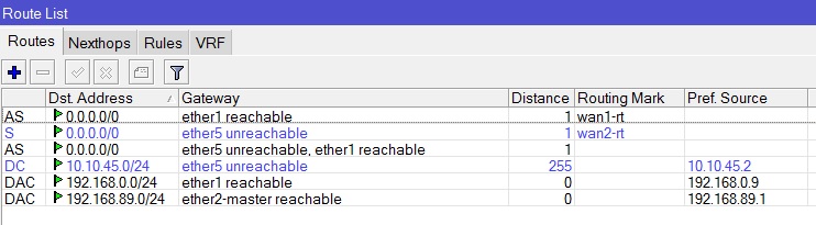

Маршрут рекурсивный становится в unresheble и все тут.

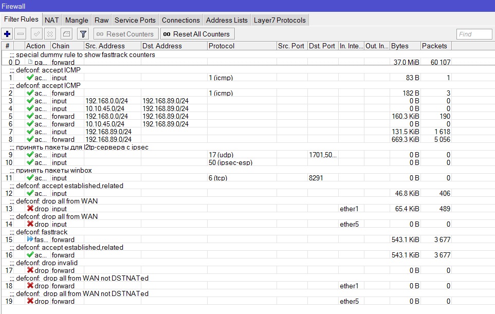

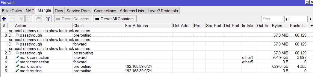

Настроить то я настроил, но без рекурсивных маршрутов. Выложу свои таблицы мангл, маршруты и правила файервола (для R2 и R3). R1 пока физически не существует, отрабатываю на одной ветке.

Вот информация по R3. Данные по R1 выложить не могу. Там много частной информации, вырезать долго, да и настравать надо в основном R3.

Sertik писал(а):Эти два роутера подключены к R3 (соответственнно в его ether1 и ether5). Это WANы для R3. Остальные порты R3 остаются в свиче (бридж не делаем т.к. он не нужен - вайфая нет). ether2-master, остальные 3-4 слайв.
Ну WANами трудно их назвать, там бегать будет локальная сеть. Поэтому скорее между WAN и LAN.
Sertik писал(а):В принципе все как было в нашей схеме, только я отрабатывал один ее "хвост".
локальные сети R1, R2, R3 должны видеть друг друга.
Они будут видеть друг друга, если НАТом не занатите всё и вся подряд.
Sertik писал(а):устройства сети роутера R3 должны ходить в интернет через R1 и R2.
Ясно. НО в рамках момента времени - всегда только через один роутер.
Sertik писал(а):Настроить то я настроил, но без рекурсивных маршрутов. Выложу свои таблицы мангл, маршруты и правила файервола (для R2 и R3). R1 пока физически не существует, отрабатываю на одной ветке.
Не совсем понимаю, зачем Вам манглы, если у Вас один путь (один маршрут для Роутер3 ) всегда!? Что Вы в манглах собираетесь метить?
Я вижу два маршрут в глобал на Роутере 3 но с разными дистанциями(активен будет всегда один) + делаем рекурсивные маршруты = и всё.
Повторюсь: не вижу надобности в маркировки тут. Вы усложняете конфигурацию...
Ну и чтобы всё же было предметно - ждём Ваших конфигов...

Sertik писал(а):Вот информация по R3. Данные по R1 выложить не могу. Там много частной информации, вырезать долго, да и настравать надо в основном R3.
По картинке я уже вижу Одну ошибку!
Маршрутизация задаётся в обычных IP сетях установкой маршрута указанием шлюза в виде IP.
А Вы в маршруте подставляете интерфейс, это можно, но не всегда.
Сети описывается по айпишникам!
И совет от тренеров, и мой Вам: сделайте на Роутере3 бридж, на него повесьте айпи 89.1 и легче будет,
и понимание будет, и маршрутизацию легче будет задавать, и порты будут логически вместе.
А так мало что Вы в маршрутах указываете интерфейс, который не селу, ни к городу,
ещё не ясно, задали ли Вы на том же eth5 адрес? Очень как-то Вы сети не чувствуете....
