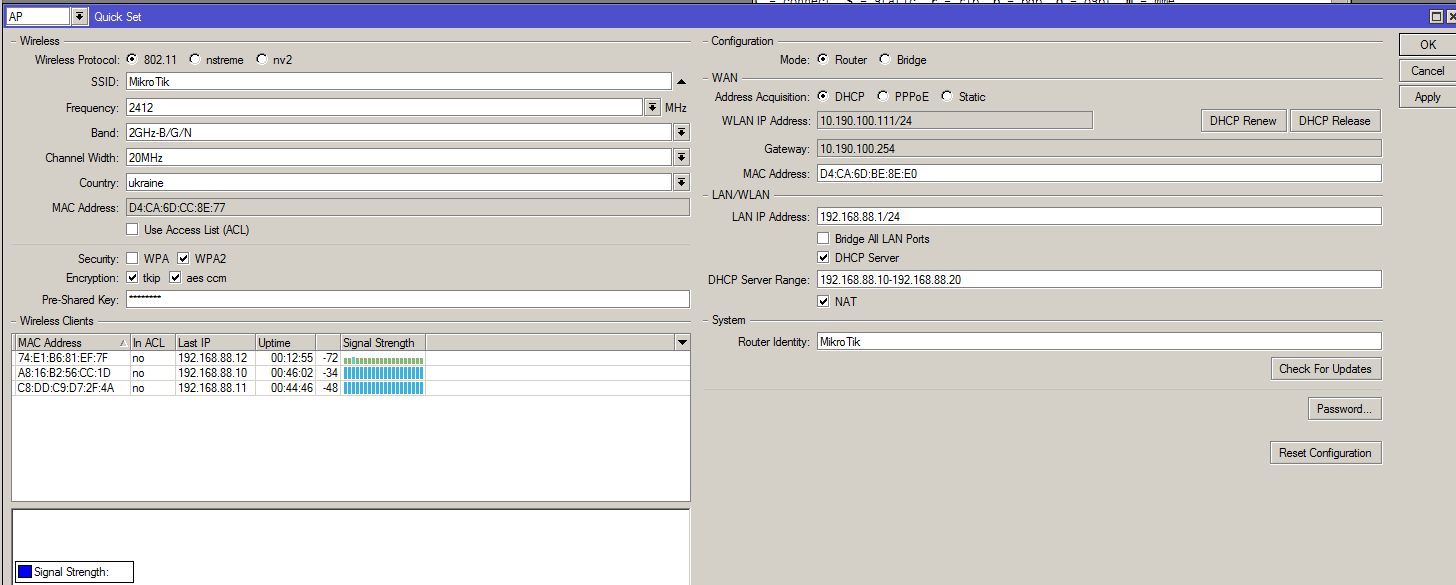

1)Уточните, пожалуйста, что Вы имеете ввиду.
(37.65 КБ) 0 скачиваний

Я Вас может быть удивлю, но основная масса юзеров не пользуется Quick Set, он ведь не столь давно появился. А некоторые старички вообще в нем ни буб-бум (про себя, родного, мыслю). Мы всё больше в консоли работаем, ну или на крайний случай лезем в нужные подраздел в Winbox и там всё правим.
Потому Вам и приводят строки из Вашего конфига, где по мнению гуру Вы допустили ошибки. Например Вы зачем-то присвоили внутренний адрес интерфейсу, который смотрит у Вас наружу., Ну ладно, вроде это Вы поправили. Но зачем внутренний адрес на беспроводной интерфейс, но никакого адреса на свич? Какой там Вы dhcp-сервер вешаете на внешний интерфейс? Вы собираетесь выдавать адреса с микротика наружу? По моему у Вас образовалась каша в голове. Надо поправлять ситуацию.
