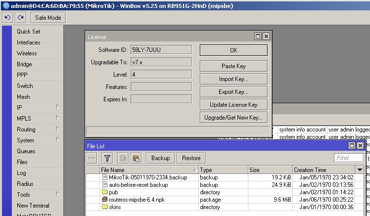

Вы прошивку та ту льёте???
В лицензии должно быть написано до какой версии вы можете обновится.
фото 1.JPG (17.81 КБ) 4013 просмотров

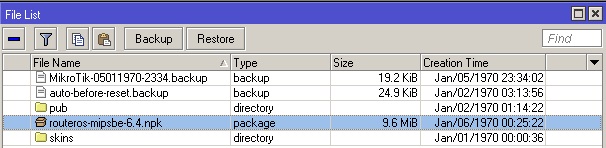

А в списке Files должен быть только этот пакет?
У меня такой:
BLOODER
Сообщения: 155
Зарегистрирован: 02 окт 2013, 18:38
Откуда: г.Краснодар
Должен должен)) теперь покажи че у тя лицензия показывает

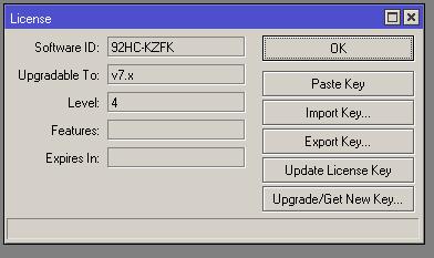

YuYu
Сообщения: 11
Зарегистрирован: 03 окт 2013, 19:22
Показываю:
BLOODER
Сообщения: 155
Откуда: г.Краснодар
Вот те нате))) ребус прям какойто))) я бы поступил так, сделал бы бэкап и перенёс еги с микротика на рабочий стол к примеру :D , далее сделал бы полный сброс ресетом, ну а после кинул прошивку на него и в ребут. После проделанного если всё ок обратно засовываешь файл бэкап и восстанавливаешь старые настройки.

YuYu
Сообщения: 11
Получилось.
Достаточно было сделать Reset (естественно, backup перед этим) и после перезагрузки - вуаля.
Версия 6.4.
И настройки восстановил после.
Безразмерное спасибо за помощь.
