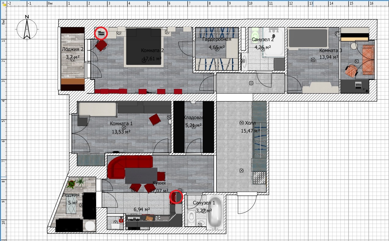

Дабы не плодить темы...
Сеть: rb2011, cap ac, cap ac.
Поднят capsman. Но одна из точек подключаю телефон - сыпет кучу ошибок в лог ...authentication not valid... На телефоне подключение прыгает и ниалё. Попадая в поле зрения 2й точки проблема исчезает. Все устройства шитые, сброшенные и обновленные. Конфиги сравнивал, частотами играл, эфир смотрел, фаервол проверял(отключал построчно), все темы с ошибкой аутентификации на форуме прочитаны, нетинсталлом шил. Ткните носом где туплю. Или гонит железо?
Лагает Bedroom если что)
upd: и ещё замечание - если на точке отключить wlan2 который отвечает за 5 ггц, то телефон без проблем подключается к wlan1 который 2.4 ггц.
upd2: обе точки не из одной партии и на глюкавой ether1 почему то был с обозначением root port вместо designated как на второй. И designated получается выставить только полностью отключив на порте RSTP. ( В рстп, пат костах и прочем хренова разбираюсь но по моему это не от этого

Проблемы в настройке.
Почитайте тему про CAPsMAN
Такие сообщения в логах когда точка в условиях сильных помех.
Покажите сканирование эфира с каждой точки на каждом диапазоне и схему расположения точек. (для сканирования нужно отключить на точке капсман, затем опять включить)

Ca6ko писал(а): ↑12 июл 2019, 14:45 Проблемы в настройке.
в 2.4 все работает исправно, а вот в 5 - телефон не может подключится. при чем только на 1 точке, со второй таких проблем нет...
И да, менял точки местами картина не изменилась как лагала вторая так и лагает...

Ca6ko
- Сообщения: 1372
- Откуда: Харкiв
Замечательный эфир
Точки стоят довольно близко чтобы работать на одном канале. В 2.4 однозначно нужно разносить по разным каналам.
Но проблемы то в 5.
Воспользуйтесь утилитой Scanner в Winbox Wireless/WiFi Interfaces она покажет уровень сигнала от соседних точек в месте установки испытуемой точки.
Но проблемы то в 5.

Разведите точки на разные каналы, проблем будет меньше. Затем посмотрите с каким уровнем соседние точки видят друг друга и подкорректируйте мощность.
- kosyak88
- Сообщения: 16
- Зарегистрирован: 01 июн 2018, 12:29
со вчера все проработало часов до 4 сегодня и опять началось...
а как на капсмане сделать что б разные частоты на разные точки давал?
