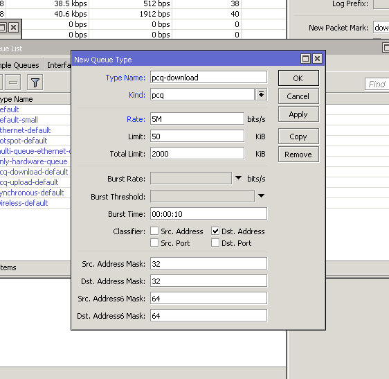

Я тут по "мануалу" очереди настраиваю. И там есть вот такой пункт.
скорость как бы указывается в битах/с ?
если у меня скорость 5 мегабит/с (йота) то надо вписать 5242880 (бит/с) ?
Так что ли?
