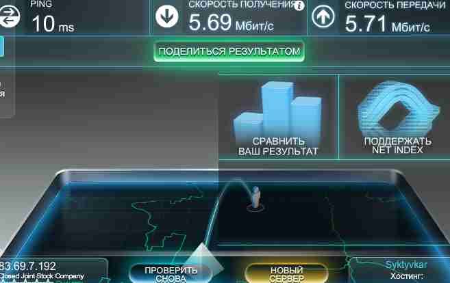

Если клиент соединяю напрямую с компьютером доступ к интернету есть, и ко всем Mikrotik . Если клиент соединяю через роутер Netgear доступа к интернету нет и к роутеру Mikrotik тоже нет доступа. Хотя при запуске Winbox он в списке отображается. Пока скорость такая:
- Сохраненное изображение 2014-8-12_12-49-19.191.jpg (18.44 КБ) 3625 просмотров
