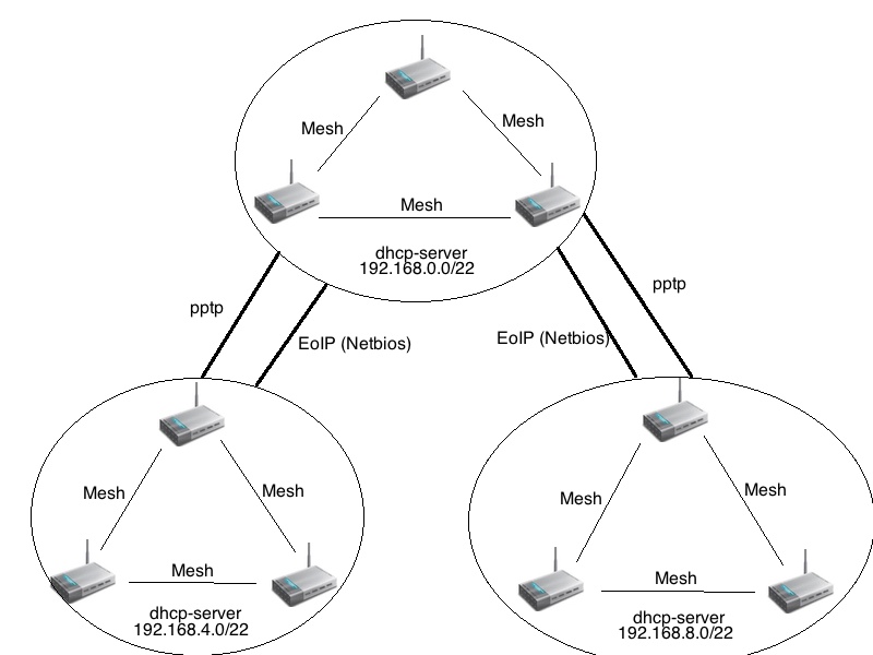

Vlagilen
Сообщения: 21
Зарегистрирован: 10 фев 2013, 01:53
Схему прикрепил.
Локальная сеть 192.168.0.0/20 (на схеме изображено только 3 офиса) Общая маска у всех "/20"
У каждого офиса свой dhcp. Железки которые работают в роли увелечения покрытия, с пустыми настройками, на них прописан толькко Mesh.
В каждом офисе по несколько железок объединенных между собой в Mesh
podarok66 писал(а):Тааааак. Изначально сложившееся, значит. Смотрите, мне видится следующая схема. Не знаю, подойдет ли Вам она.
Первый офис: Основной роутер - DHCP-server 192.168.10.1-192.168.10.100 , с ним два вспомогательных роутера в Mesh без всяких серверов.
Второй офис: Роутер - DHCP-server 192.168.10.101-192.168.10.150 , с основным по РРТР и EoIP
Третий офис: Роутер - DHCP-server 192.168.10.201-192.168.10.254 , с основным по РРТР и EoIP
Всё собрано в один бридж, везде на всех тиках прописано правило (насчет вспомогательных в основном офисе я сомневаюсь, надо проверять):
/interface bridge filter add action=drop chain=forward dst-port=67 ip-protocol=udp mac-protocol=ip disabled=no comment="Drop all DHCP requests over EoIP bridge"
Локальная сеть 192.168.10.0/24, всё должно работать. Всё, что в Mesh будет получать адреса от основного тика, филиалы от своих.
Что Вам не так?
Вы все равно упоминаете о bridge. Как завязать все на bridge, знаю. Вопрос был в другом. Миксовать bridge и mesh не получается, конфликт и следствие не нормальной работы.(В вики об этом упоминается, хотя рассматривается как вариант).
