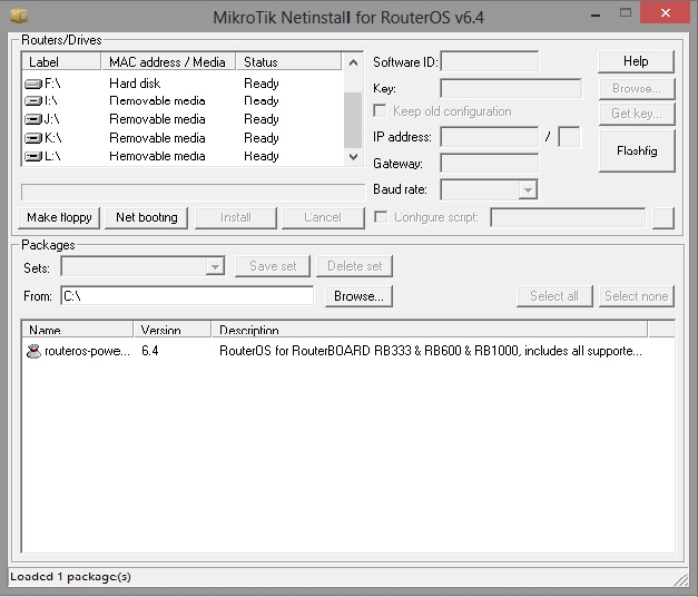

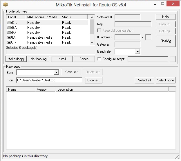

Что касаемо netinstall. Он видит мои жесткие, видит медиа устройства, но роутера в этом списке нет.
Так он выглядит когда я его запускаю.
Re: Не конектится к RouterBoard 1200
Добавлено: 23 сен 2013, 09:22
Делайте еще раз, следуйте точно по описанию
Добавлено: 23 сен 2013, 09:37
Incubus
Сделал все точно по инструкции. В первый раз апдейт был битый. В этот раз все норм, прописал ip делал все по инструкции в общем. Зажал ресет, подал питание. Сначала все шло один в один, только не мигал светодиод АСТ. Он горел, а затем потух. Роутера в списке по прежнему нет.
Добавлено: 23 сен 2013, 10:21
А через COM-порт не пробовали? Он же у Вас вроде бы в наличии... Подключились, перезагружаете роутер и погнали в терминале. Я как-то пробовал через Putty, там все проще некуда было.
Добавлено: 23 сен 2013, 10:23
Incubus
Мне нечем подключится к ком порту. Роутер не мой лично, а владелец ничего покупать не будет. В общем одним словом, это невозможно.
Добавлено: 23 сен 2013, 10:30
Тогда Вы все-таки попробуйте еще разок не спеша и внимательно, я понимаю, что выглядит это немного глупо, но некоторые юзеры по нескольку десятков раз повторяли попытки до удачной, если верить их постам.
