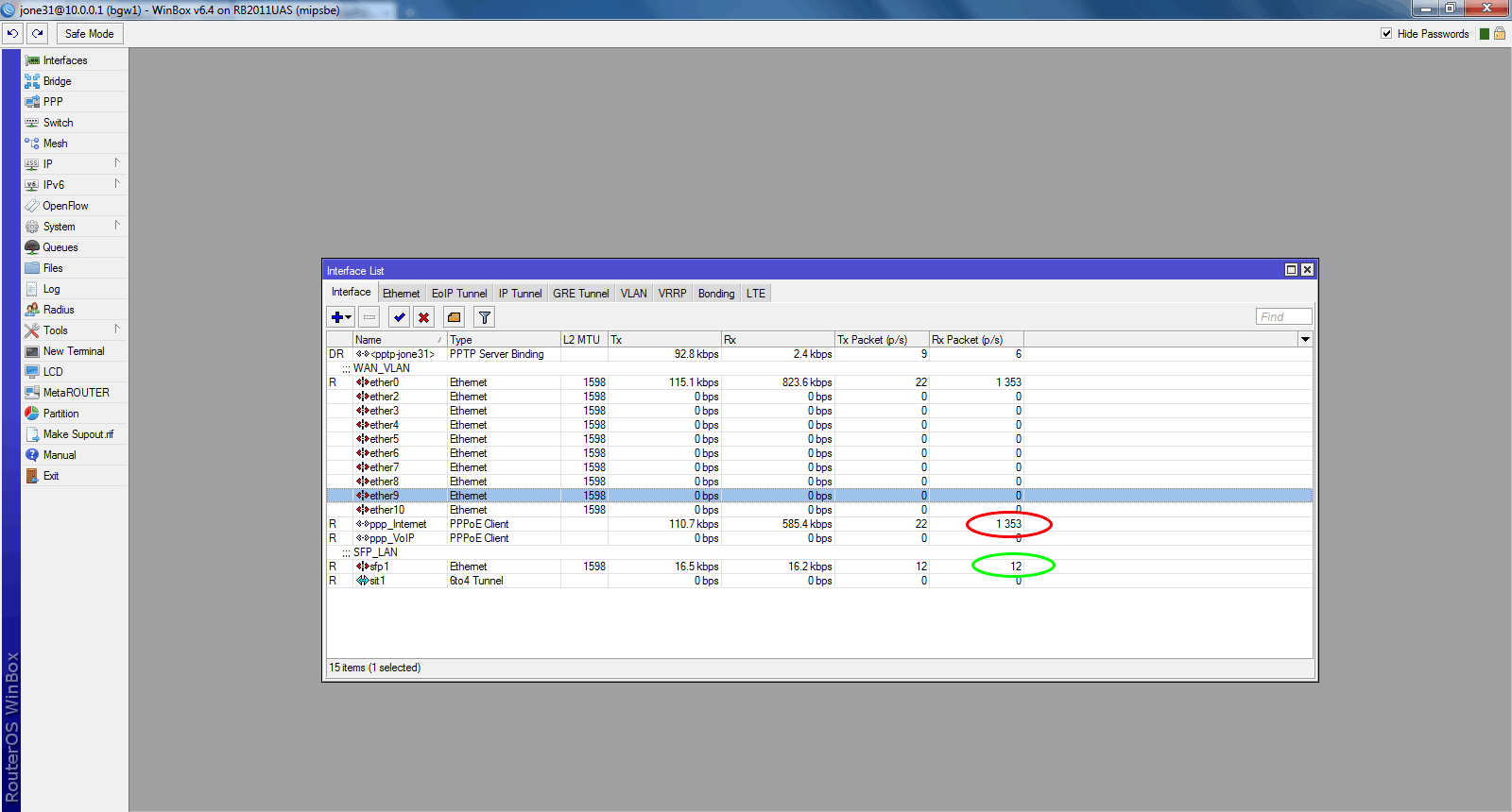

речь идет о том что количество не званных пакетов увеличилось до 1500 пакетов в сек. хотя в локалку уходят лишь 10 из них остальное это проделки ботнета...
см. скрин сегодняшней ночи

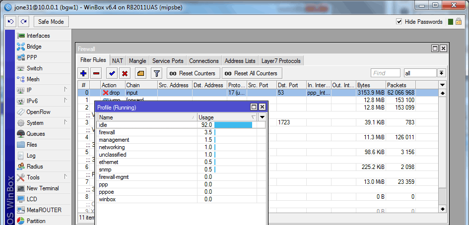

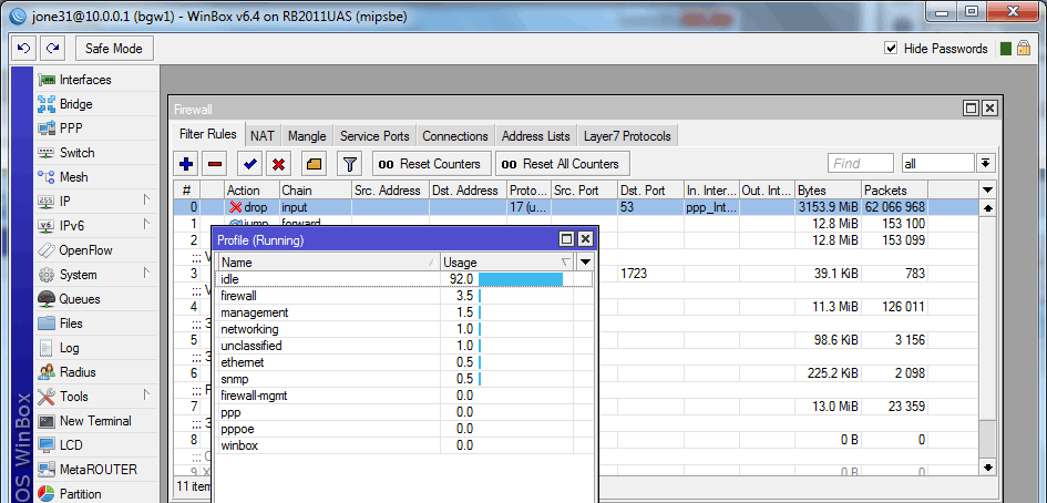

прошу прощения... вроде прикладывал скриншот в ответ на ваш вопрос... но видно что то не отправилось... прикладываю ещё раз

- Сообщения: 412
jone31 писал(а):plin2s писал(а):Вы так и не ответили ни на один из моих вопросов. Дальнейшего смысла помогать вам не вижу.
Правило работает. Пакеты дропаются. Моментально они на спад не пойдут. Скорее всего еще несколько дней будет держаться на том же уровне. Дальше пойдут по нисходящей.
Счетчик правила должен увеличиваться со скоростью равной количеству входящих соединений на 53 порт. Если он заметно отстает - значит есть еще одна проблема, которую пока не заметили.
Даже с работающим правилом загрузка cpu не падает? Покажите еще, пожалуйста, Tools-profile. Будет понятно кто именно нагружает процессор.

в предыдщум посте вмете с файрволом я приложил и tools/profile
- Сообщения: 412
Упс. Совсем слепой стал. Все верно: нагрузка упала, правило работает. Наберитесь терпения, подождите.
Как я уже написал выше, через некоторое время количество соединений пойдет на спад. Больше здесь сделать ничего не получится.
