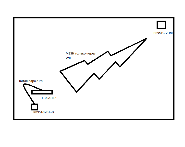

И еще вопрос - mesh сеть организуется посредством общения точек AP через WiFi каналы, или все точки подключены к маршрутизатору/свитчу и общаются по проводам?
Re: Точка доступа для RB1100AHx2
Добавлено: 20 июн 2013, 12:21
Меш реализуется и так и эдак. Не забывайте, что Меш - это прерогатива только микротик.

Насколько я понял, если реализовывать сеть на микротиках (заказали с москвы до хабаровска, груз идет), нужно объединять две точки в mesh сеть, вешать их под потолок желательно в корпусах для лучшего вида (optional) используя встроенные антенны микротик, и размещать одну точку в кабинете где то посередине кабинета, а одну ставить посередине кухни, либо в офисе ближе к кухне. Вопрос - настройка только на 951, на 1100 ничего делать не требуется? Или лучше чтобы оба 951 были подключены по витухе к 1100? (1100 раздает инет всем).
Добавлено: 22 июн 2013, 09:17
Лучше, если оба 951 будут подключены проводом к 1100.

я бы советовал эконимить вай-фай для клиентов и не гонять информацию дважды через вай-фай
то есть использовать провод для соединения микротиков
