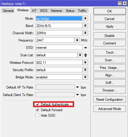

stslit писал(а):Спасибо, поправлено.
simpl3x писал(а):default-authentication (yes | no; Default: yes)
Вопрос про то, где в графическом интерфейсе эта опция?
А он появится в режиме Advanced Mode на вкладке Wiriles.
Re: BR751U-2HnD и WiFi клиенты или бесконечное "подключение.
Добавлено: 30 май 2013, 11:07
он даже в simple mode есть.
