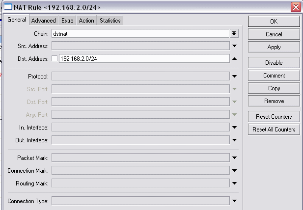

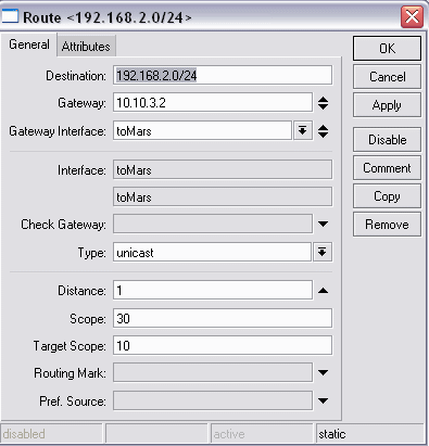

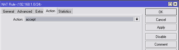

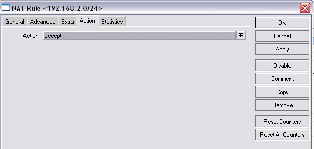

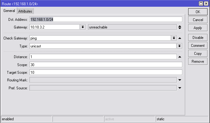

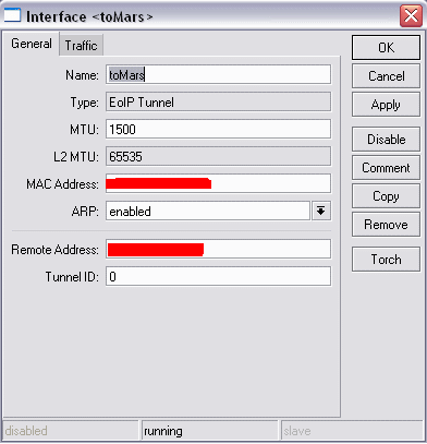

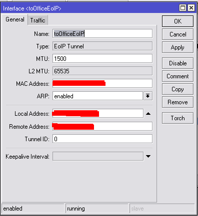

В общем я попробовал через интерфейс настроить EoIP тунель, трафик не идет. Вот скрины настроек, подскажите пожалуйста, где я ошибся.
Микротик Б
dst-nat и VPN не пробрасываются порты (помогите чайнику)
Ishimura
- Сообщения: 24
- Зарегистрирован: 16 фев 2012, 15:37
- MikБAddress.gif (4.63 КБ) 7861 просмотр
- MikБEoIP.gif (8.3 КБ) 7861 просмотр
- MikБNAT1.gif (9.93 КБ) 7861 просмотр
- MikБNAT2.gif (4.48 КБ) 7861 просмотр
- MikБRoute.gif (8.89 КБ) 7861 просмотр
Ishimura
- Сообщения: 24
Микротик А
- MikARoute.gif (11.94 КБ) 7861 просмотр
- MikANAT2.gif (10.66 КБ) 7861 просмотр
- MikANAT1.gif (14.95 КБ) 7861 просмотр
- MikAEoIP.gif (11.37 КБ) 7861 просмотр
- MikAAddress.gif (7.87 КБ) 7861 просмотр

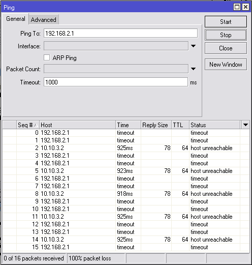

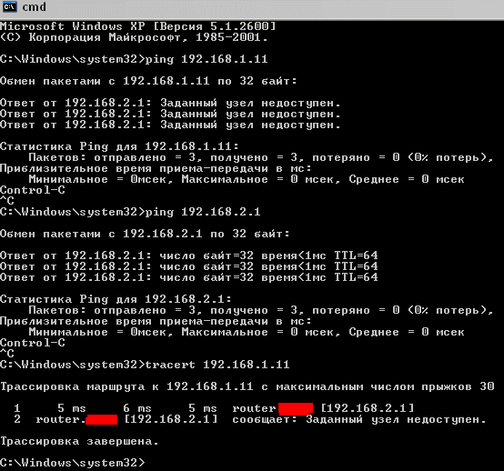

- Сообщения: 1507
эм. ну а на мтиках добавлены эти сети 192.168.1.0/24 и 192.168.2.0/24?
и весь выход сюда.
с мтика А:
тоже самое с мтика Б:

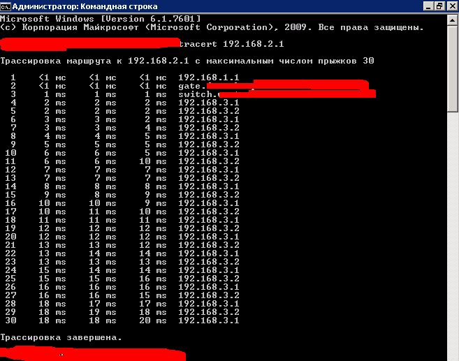

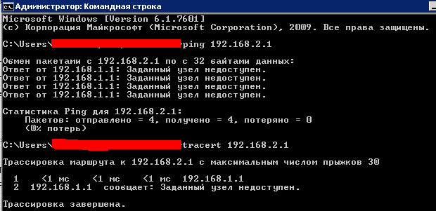

с рабочей станции, которая со стороны мтика Б:
/ip firewall print
/ip firewall nat print
/ip address print
/ip route print
и весь выход сюда.
с мтика А:
ping 10.10.3.2
ping 192.168.1.1 (или что там прописано на мтике Б)тоже самое с мтика Б:
ping 10.10.3.1
ping 192.168.2.1 (или что там прописано на мтике А)с рабочей станции, которая со стороны мтика Б:
tracert 192.168.2.1-
Ishimura
- Сообщения: 24
Запрещающие правила на момент вывода команд отключены.

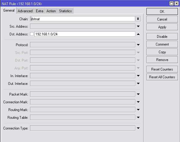

0 chain=dstnat action=accept dst-address=192.168.2.0/24
1 ;;; default configuration
chain=srcnat action=masquerade out-interface=1_Transtelecom
2 ;;; default configuration
chain=srcnat action=masquerade out-interface=4_ether-Yota-Asus
3 I ;;; 475 from Mars
chain=dstnat action=dst-nat to-addresses=192.168.2.4 to-ports=475 protocol=tcp dst-address=10.10.3.1
in-interface=(unknown) dst-port=475
4 I chain=dstnat action=dst-nat to-addresses=192.168.2.4 to-ports=475 protocol=udp dst-address=10.10.3.1
5 I chain=dstnat action=dst-nat to-addresses=192.168.2.4 to-ports=475 protocol=tcp dst-address=10.10.3.1
6 chain=dstnat action=dst-nat to-addresses=10.10.3.2 to-ports=475 protocol=tcp src-address=192.168.2.4
in-interface=3_ether-Jordan-slave dst-port=475
7 chain=dstnat action=dst-nat to-addresses=10.10.3.2 to-ports=475 protocol=udp src-address=192.168.2.4
8 ;;; Another
chain=dstnat action=dst-nat to-addresses=192.168.1.2 to-ports=3389 protocol=tcp dst-address=10.10.3.1 dst-port=3391
9 chain=dstnat action=dst-nat to-addresses=192.168.1.3 to-ports=3389 protocol=tcp dst-address=10.10.3.1 dst-port=3392
10 chain=dstnat action=dst-nat to-addresses=192.168.1.4 to-ports=3389 protocol=tcp dst-address=10.10.3.1 dst-port=3393
11 chain=dstnat action=dst-nat to-addresses=192.168.1.13 to-ports=3389 protocol=tcp dst-address=10.10.3.1 dst-port=3402
12 chain=dstnat action=dst-nat to-addresses=192.168.1.24 to-ports=3389 protocol=tcp dst-address=10.10.3.1 dst-port=3413
13 chain=dstnat action=dst-nat to-addresses=192.168.1.30 to-ports=3389 protocol=tcp dst-address=10.10.3.1 dst-port=3419
14 chain=dstnat action=dst-nat to-addresses=192.168.1.33 to-ports=3389 protocol=tcp dst-address=10.10.3.1 dst-port=3422
15 chain=dstnat action=dst-nat to-addresses=192.168.1.34 to-ports=3389 protocol=tcp dst-address=10.10.3.1 dst-port=3423
16 chain=dstnat action=dst-nat to-addresses=192.168.1.36 to-ports=3389 protocol=tcp dst-address=10.10.3.1 dst-port=3425
17 chain=dstnat action=dst-nat to-addresses=192.168.1.30 to-ports=5900 protocol=tcp dst-address=10.10.3.1 dst-port=5950
18 chain=dstnat action=dst-nat to-addresses=192.168.1.30 to-ports=5800 protocol=tcp dst-address=10.10.3.1 dst-port=5850
19 chain=srcnat action=masquerade src-address=192.168.1.0/24
20 chain=srcnat action=masquerade src-address=10.10.3.0/24
21 chain=dstnat action=dst-nat to-addresses=192.168.1.7 to-ports=3389 protocol=tcp dst-address=10.10.3.1 dst-port=3394

/ip route print
Flags: X - disabled, A - active, D - dynamic, C - connect, S - static, r - rip, b - bgp, o - ospf, m - mme,
# DST-ADDRESS PREF-SRC GATEWAY-STATE GATEWAY DISTANCE INTERFACE
0 S ;;; GW_2
0.0.0.0/0 reachable 30.30.30.30 1 1_Transtelecom
1 A S 0.0.0.0/0 reachable 192.168.0.3 1 4_ether-Yota-Asus
2 A S 0.0.0.0/0 reachable 30.30.30.30 1 1_Transtelecom
3 S ;;; GW_1
0.0.0.0/0 reachable 192.168.0.3 2 4_ether-Yota-Asus
reachable 4_ether-Yota-Asus 4_ether-Yota-Asus
4 ADS 0.0.0.0/0 reachable 192.168.0.3 0 4_ether-Yota-Asus
5 ADC 10.10.3.0/24 10.10.3.1 0 toMars
6 ADC 192.168.0.0/24 192.168.0.244 0 4_ether-Yota-Asus
7 ADC 192.168.2.0/24 192.168.2.1 0 2_LAN
8 S 192.168.2.0/24 reachable 10.10.3.2 1 toMars
reachable toMars toMars
9 A S 30.30.30.30/101 reachable 1_Transtelecom 1 1_Transtelecom
10 A S 30.30.30.30/101 reachable 1_Transtelecom 1 1_Transtelecom
11 ADC 30.30.30.30/100 30.30.30.30 0 1_Transtelecom

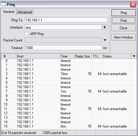

ping 192.168.1.1
192.168.1.1 ping timeout
5 packets transmitted, 0 packets received, 100% packet loss
0 chain=dstnat action=accept dst-address=192.168.1.0/24
1 I chain=dstnat action=dst-nat to-addresses=192.168.1.11 to-ports=475 protocol=tcp dst-address=10.10.3.2
in-interface=1CKey dst-port=475
2 ;;; Masquerade
chain=srcnat action=masquerade to-addresses=0.0.0.0 out-interface=ether1-gateway
3 ;;; 475 TCP
chain=dstnat action=dst-nat to-addresses=10.10.3.1 to-ports=475 protocol=tcp in-interface=ether2-local-master
dst-port=475
4 ;;; 475 UDP
chain=dstnat action=dst-nat to-addresses=10.10.3.1 to-ports=475 protocol=udp in-interface=ether2-local-master
dst-port=475
5 I chain=dstnat action=dst-nat to-addresses=192.168.1.11 to-ports=475 protocol=udp dst-address=10.10.3.2
6 ;;; RDP redirect
chain=dstnat action=dst-nat to-addresses=192.168.1.11 to-ports=XXXX protocol=tcp dst-port=XXXXX
7 X ;;; RDP Mars
8 ;;; FTP Mars
/ip address print
# ADDRESS NETWORK INTERFACE
0 ;;; LANPORT2
192.168.1.1/24 192.168.1.0 ether2-local-master
1 ;;; WAN
20.20.20.20/90 20.20.20.20 ether1-gateway
2 X 10.10.3.2/24 10.10.3.0 toOffice
3 10.10.3.2/24 10.10.3.0 toOfficeEoIP
/ip route print
# DST-ADDRESS PREF-SRC GATEWAY DISTANCE
0 A S ;;; DC Gateway
0.0.0.0/0 20.20.20.20 1
1 ADC 10.10.3.0/24 10.10.3.2 toOfficeEoIP 0
2 ADC 192.168.1.0/24 192.168.1.1 ether2-local-ma... 0
3 S ;;; toOfficeEoIP
192.168.1.0/24 10.10.3.2 1
4 X S ;;; toOffice
5 ADC 20.20.20.20/90 20.20.20.20 ether1-gateway 0
ping 10.10.3.1
HOST SIZE TTL TIME STATUS
10.10.3.1 timeout
10.10.3.1 timeout
10.10.3.1 timeout
10.10.3.1 timeout
sent=4 received=0 packet-loss=100%
ping 10.10.3.2
10.10.3.2 56 64 0ms
10.10.3.2 56 64 9ms
10.10.3.2 56 64 4ms
10.10.3.2 56 64 5ms
sent=4 received=4 packet-loss=0% min-rtt=0ms avg-rtt=4ms max-rtt=9ms
ping 192.168.2.1
192.168.3.1 56 253 159ms TTL exceeded
192.168.3.1 56 253 157ms TTL exceeded
192.168.3.1 56 253 163ms TTL exceeded
192.168.3.1 56 253 167ms TTL exceeded
ping 192.168.1.1
192.168.1.1 56 64 5ms
192.168.1.1 56 64 6ms
sent=5 received=5 packet-loss=0% min-rtt=5ms avg-rtt=5ms max-rtt=6ms
Вывод трассировки, с машины подключенной в микротику Б, ввел меня в состояние ступора.
Заодно как сбороться, задолбали рута брутфорсить с разных адресов.
Микротик А (там есть немного мусора, думаю он не влияет):
/ip firewall filter print
0 ;;; ACCEPT INPUT MARS
chain=input action=accept protocol=tcp src-address=30.30.30.30
1 ;;; FORWARD MARS(VPN)->JORDAN
chain=forward action=accept protocol=tcp
chain=input action=accept protocol=icmp
3 ;;; default configuration
chain=output action=accept protocol=icmp
4 ;;; default configuration
chain=input action=accept in-interface=1_Transtelecom
5 X ;;; default configuration
chain=input action=drop protocol=tcp src-port=80
6 X ;;; SSH
chain=input action=drop protocol=tcp src-port=22,21
7 X ;;; default configuration
chain=input action=drop protocol=tcp dst-port=22,21
8 ;;; default configuration
9 ;;; default configuration
chain=input action=accept protocol=tcp in-interface=1_Transtelecom
src-port=8291
10 ;;; default configuration
chain=input action=accept connection-state=new protocol=tcp
in-interface=1_Transtelecom dst-port=3389-3489
11 ;;; default configuration
chain=input action=accept connection-state=established
12 ;;; default configuration
chain=input action=accept connection-state=related
13 X chain=input action=drop protocol=tcp dst-port=22
14 X chain=input action=drop protocol=tcp
15 X ;;; default configuration
chain=input action=drop connection-state=new in-interface=1_Transtelecom
16 chain=forward action=accept out-interface=1_Transtelecom
17 chain=forward action=accept in-interface=1_Transtelecom
18 chain=forward action=accept in-interface=4_ether-Yota-Asus
19 chain=forward action=accept out-interface=4_ether-Yota-Asus
8 ;;; Another
/ip address print
# ADDRESS NETWORK BROADCAST INTERFACE
192.168.2.1/24 192.168.2.0 192.168.2.255 2_LAN
1 30.30.30.30/100 30.30.30.30 30.30.30.30 1_Transtelecom
2 D 192.168.0.244/24 192.168.0.0 192.168.0.255 4_ether-Yota-Asus
3 10.10.3.1/24 10.10.3.0 10.10.3.255 toMars
/ip route print
0 S ;;; GW_2
3 S ;;; GW_1
ping 10.10.3.1
10.10.3.1 64 byte ping: ttl=64 time<1 ms
10.10.3.1 64 byte ping: ttl=64 time=9 ms
6 packets transmitted, 6 packets received, 0% packet loss
round-trip min/avg/max = 0/7.5/9 ms
ping 192.168.2.1
192.168.2.1 64 byte ping: ttl=64 time=2 ms
192.168.2.1 64 byte ping: ttl=64 time=9 ms
192.168.2.1 64 byte ping: ttl=64 time=1 ms
5 packets transmitted, 5 packets received, 0% packet loss
round-trip min/avg/max = 1/4.6/9 ms
ping 192.168.1.1
Микротик Б:
0 ;;; Accept WinBox
chain=input action=accept protocol=tcp dst-port=XXXXX
1 ;;; Accept WinBox
chain=forward action=accept protocol=tcp dst-port=XXXX
2 ;;; Accept RDP XXXXX
chain=forward action=accept protocol=tcp dst-port=XXXXX
3 X ;;; Accept RDP XXXX
chain=input action=accept protocol=tcp in-interface=ether1-gateway
dst-port=XXXX
4 X ;;; DROP 8080
chain=forward action=drop protocol=tcp out-interface=ether2-local-master
src-port=8080
5 ;;; Accept RDP XXXX
chain=forward action=accept protocol=tcp in-interface=ether1-gateway
dst-port=XXXX
6 X ;;; Accept RDP XXXX
7 X ;;; Accept RDP XXXXX
8 ;;; Accept XXXX port
9 ;;; Accept XXXXX port
10 ;;; Accept XXXXX
11 ;;; Accept XXXX
12 chain=forward action=accept protocol=tcp dst-port=XXXXX
13 X ;;; Drop PING
chain=input action=drop protocol=icmp in-interface=ether1-gateway
14 ;;; Accept Input Internet Ether1 Esteblished
chain=input action=accept connection-state=established in-interface=ether1-gateway
15 ;;; Accept Input Internet Ether1 Related
chain=input action=accept connection-state=related in-interface=ether1-gateway
16 X ;;; REJECT Input Internet Ether1 Invalid
chain=input action=reject reject-with=icmp-network-unreachable connection-state=related in-interface=ether1-gateway
17 X ;;; DROP 80
chain=forward action=drop protocol=tcp src-port=80
18 ;;; Added by webbox
chain=forward action=jump jump-target=customer in-interface=ether1-gateway
19 ;;; Added by webbox
chain=customer action=accept connection-state=established
20 ;;; Added by webbox
chain=customer action=accept connection-state=related
21 X chain=forward action=reject reject-with=icmp-host-unreachable in-interface=ether1-gateway
22 X chain=input action=reject reject-with=icmp-host-unreachable in-interface=ether1-gateway
23 X ;;; Added by webbox
chain=customer action=drop
24 X ;;; DROP ALL INPUT. DO NOT ENABLE!!!
chain=input action=drop in-interface=ether1-gateway
2 ;;; Masquerade
3 ;;; 475 TCP
dst-port=475
4 ;;; 475 UDP
dst-port=475
6 ;;; RDP redirect
7 X ;;; RDP Mars
8 ;;; FTP Mars
/ip address print
0 ;;; LANPORT2
1 ;;; WAN
/ip route print
4 X S ;;; toOffice
ping 10.10.3.1
10.10.3.1 timeout
10.10.3.1 timeout
10.10.3.1 timeout
10.10.3.1 timeout
ping 10.10.3.2
10.10.3.2 56 64 0ms
10.10.3.2 56 64 9ms
10.10.3.2 56 64 4ms
10.10.3.2 56 64 5ms
ping 192.168.2.1
ping 192.168.1.1
Заодно как с
элементарно Ватсон:
микротик Б
/ip route print
4 X S ;;; toOffice
5 ADC 20.20.20.20/90 20.20.20.20 ether1-gateway 0у вас в этой таблице маршрутизации есть два маршрута с к одной и той же сети 192.168.1.0/24:
одна находится локально:
2 ADC 192.168.1.0/24 192.168.1.1 ether2-local-ma... 0и это подтверждает наличие адреса на локальном интерфейсе:
0 ;;; LANPORT2
192.168.1.1/24 192.168.1.0 ether2-local-master другая находится по вашему мнению, т.к. маршрут статический, за железкой 10.10.3.2
192.168.1.0/24 10.10.3.2 1тут вы наверное напутали, и указали не ту сетку в статическом маршруте.
теперь смотрим с обратной стороны, микротик А:
8 S 192.168.2.0/24 reachable 10.10.3.2 1 toMarsздесь таже самая картина. сетка 192.168.2.0/24 находится локально на этом роутере, но вы статическим маршрутом пытались указать её за железкой 10.10.3.2.
вы перепутали статические маршруты. т.е. должно быть на роутере Б:
ip route add dst-address=192.168.2.0/24 gateway=10.10.3.1а на роутере А
ip route add dst-address=192.168.1.0/24 gateway=10.10.3.2с циклом в трассировке там надо спрашивать у вашего провайдера, т.к. когда через мтик Б отправили трассировку 192.168.2.1 он не знал об этой сети (почему написано выше, вы напутали какая сеть за каким роутером) и отправил это выше, по аплинку, а там у них какая то петелька.
p\s не брезгуйте тегом #code а то читать сложно все выводы команд.
Ishimura
- Сообщения: 24
simpl3x писал(а):Заодно как сКод: Выделить всё
echo: system,error,critical login failure for user root from 95.140.179.21 via ssh
IP - Services - Ssh - параметр Available from
если не пользуетесь ssh можете вообще вырубить его.
если хочется иметь доступ around a world - есть скрипт, который блочит после определнного кол-ва авторизации за заданный промежуток времени.Вывод трассировки, с машины подключенной в микротику Б, ввел меня в состояние ступора.
элементарно Ватсон:
микротик БКод: Выделить всё
/ip route print
4 X S ;;; toOffice
одна находится локально:Код: Выделить всё
и это подтверждает наличие адреса на локальном интерфейсе:Код: Выделить всё
0 ;;; LANPORT2
другая находится по вашему мнению, т.к. маршрут статический, за железкой 10.10.3.2Код: Выделить всё
теперь смотрим с обратной стороны, микротик А:Код: Выделить всё
вы перепутали статические маршруты. т.е. должно быть на роутере Б:Код: Выделить всё
а на роутере АКод: Выделить всё
Спасибо за ssh))).
Я привел маршруты к виду
на роутере Б:
ip route add dst-address=192.168.2.0/24 gateway=10.10.3.1на роутере А
ip route add dst-address=10.10.3.0/24 gateway=10.10.3.2По поводу 2х маршрутов. Когда я создавал интерфейсы автоматически создался маршрут вида:
На микротике Б
dst-address=192.168.2.0/24 gateway=toOfficeEoIP pref.source=10.10.3.2Удалить его я не могу: can remove only static routes
На микротике А:
dst-address=192.168.2.0/24 pref.source=10.10.3.1Удалить его я тоже не могу: can remove only static routes
Не могу понять, что делать с нестатическими маршрутами
Пинги и трассировки с машин по обе стороны роутеров и с самих роутеров:
- Ping4.gif (13.21 КБ) 7842 просмотра
- Ping3.gif (8.12 КБ) 7842 просмотра
- Ping2.gif (16.61 КБ) 7842 просмотра
- Ping1.gif (12.26 КБ) 7842 просмотра
- Сообщения: 1507
динамические маршруты незя удалять, они появились в таблице маршрутизации вследствии какого то действия, например, вы добавили на интерфейс Eth1 адрес 192.168.0.1/24 и мтик сразу добавил динамический маршрут 192.168.0.0/24 via Eth1. чтобы удалить такой маршрут, вам нужно удалить первоисточник этого маршрута, т.е. адрес с интерфейса.
