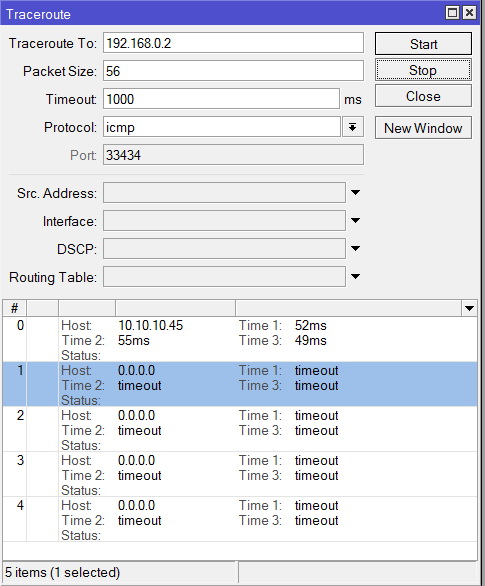

Вот, собственно, результат:
:cry:

Еще раз повторите ip route
и ip address... При условии, что туннель у вас имеет адресацию 10.10.10.0
Re: PPTP over PPPoE (связь офисов) - не видна LAN за роутеро
Добавлено: 06 авг 2012, 11:41
я скажу что чудес не бывает, и у вас проблемы с маршрутами
отсюда
ip - route с обоих маршрутизаторов
и затем подробно трассировки которые не проходят
из второго скриншота видно что ИП 192.168.0.7 пытаются найти за маршрутизатором 10.10.10.45.
А тот маршрутизатор не знает, где его дальше искать
Еще момент проверьте правила mascarade для интернета.
Рекомендую создать список локальных адресов Local_IP и в правиле маскардинга указать dst-adress-list=!Local_IP
НЕ Local_IP - то есть не натить при локальной маршрутизации
