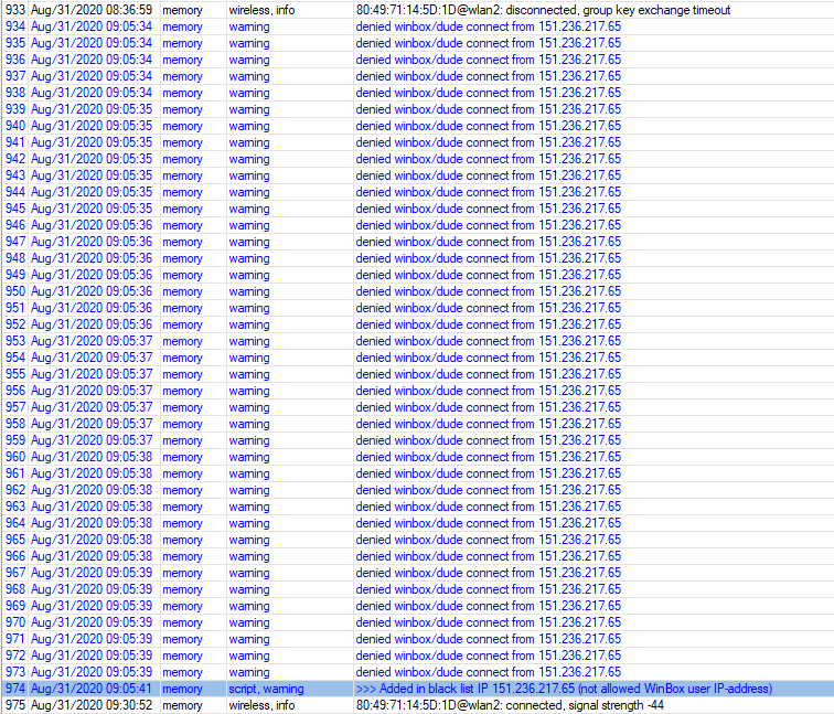

Надо еще добавить, чтобы в BlockDangerAddress добавлялись адреса с сообщений типа denied winbox/dude connect from 115.74.2.191
drpioneer
Сообщения: 175
Зарегистрирован: 30 май 2013, 10:20
evgeniy.demin писал(а): 27 июл 2020, 13:49 Надо еще добавить, чтобы в BlockDangerAddress добавлялись адреса с сообщений типа denied winbox/dude connect from 115.74.2.191
У себя в журналах таких сообщений не встречал, но по вашей просьбе добавил дополнительную проверку:

# ----------- Stage 5 - search for login attempts via WinBox  -----------
foreach dangerString in=[ /log find message~"denied winbox/dude connect from"; ] do={
    do {
        :local stringTemp ([ /log get $dangerString message ]);
        :local dangerIP ([ :pick $stringTemp ([ :find $stringTemp "from" ] + 5) ([ :len $stringTemp ]) ]);
        if ([ /ip firewall address-list find list="BlockDangerAddress" address=$dangerIP ] = "" ) do={
            /ip firewall address-list add address=$dangerIP list="BlockDangerAddress" timeout=14d;
            :log warning (">>> Added in black list IP ".$dangerIP." (not allowed WinBox user IP-address)");
    } on-error={ :log warning ">>> Script error. Not found string 'denied winbox/dude connect from' in log."; }
Проверяйте. Отпишитесь о работе подправленного скрипта.

evgeniy.demin
Сообщения: 4
Зарегистрирован: 27 июл 2020, 13:47
Вот так выглядит это
(67.68 КБ) 0 скачиваний
