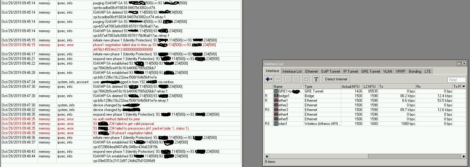

Я на несколько часов, для исключения влияния firewall'а, полностью отключал firewall ! Проблема осталась.
И, кстати, похоже, что там, где я отключил IPSec, Gre начал автоматом подниматься корректно - как в этом случае правильно диагностировать IPSec?
Просто в логах кроме ISAKMP-SA established и GRE up/down - ничего информативного нет(
Мож надо лог "допилить"?
Не "поднимается" GRE интерфейс

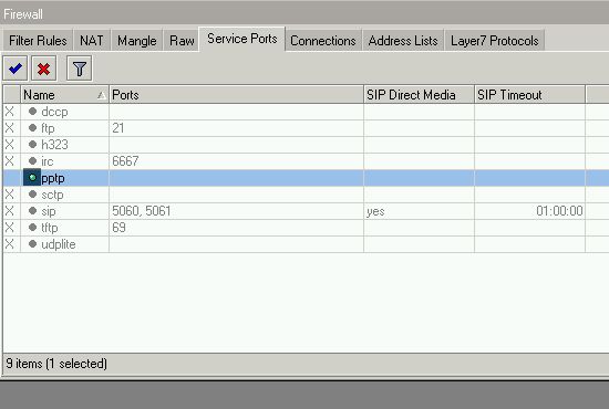

set pptp disabled=yesЯ же уже писал об этом.
В текущих версиях есть баг, что gre без этого не работает именно так, как он не работает у вас.
А вы это видимо проигнорировали.
Telegram: @thexvo
dskdimon
- Сообщения: 12
- Зарегистрирован: 21 окт 2019, 04:26
Сорри, включил pptp helper
dskdimon
- Сообщения: 12
Здравствуйте. После включения pptp helper ничего не изменилось(
При включенном ipsec'е ISAKMP-SA established, но gre-туннель не поднимается.
Туннель у меня в такой ситуации поднимается в двух случаях:
1) отключение ipsec
2) Отключение туннеля с обеих сторон на продолжительное время, не менее 30 минут.
Firewall отключен! (от слова "совсем")
На скрине лог 951-го "клиентского" тика.
1) отключение ipsec

Ну, у меня как-то больше нет идей.
Telegram: @thexvo
xvo
- Сообщения: 4079
- Откуда: Москва
А вообще, вы вот пишете, что у вас достаточно сложный конфиг на сервере: два провайдера, значит две группы маршрутов, наверняка манглы.
Может у вас что-то не через того провайдера улетает?
