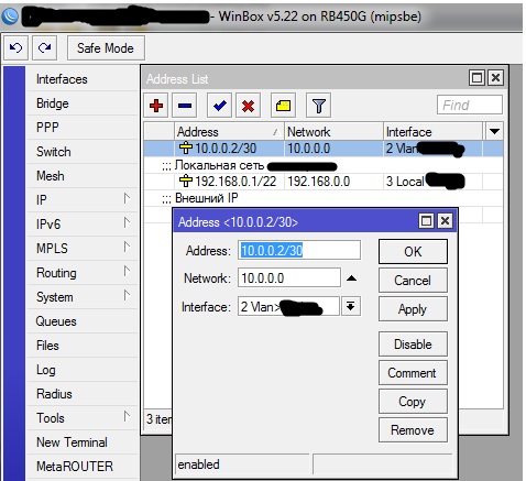

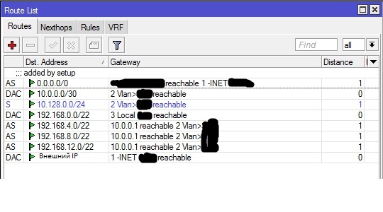

Интерфейсы и маршруты, (1)
(116.4 КБ) 351 скачивание
(2)
2 ip.jpg (73.46 КБ) 4941 просмотр

Ну и с (3) аналогичная ситуация, с центром дружим, с остальными нет. На данный момент нет возможности выложить скрины.
Подскажите, где же грабли, сами уже замучались. Логика подсказывает, что что-то с маршрутами, но фантазия на исходе.

у вас проблема с маршрутизацией
роуты до 0.0.0.0/0 должны иметь мансимальный Distance (= 10 и более)
Роуты по локалке ( тоннели) должны иметь distance меньше чем у 0.0.0.0/0
упорядочите маргруты по параметру Distance
сразу будет видно что куда полетело
