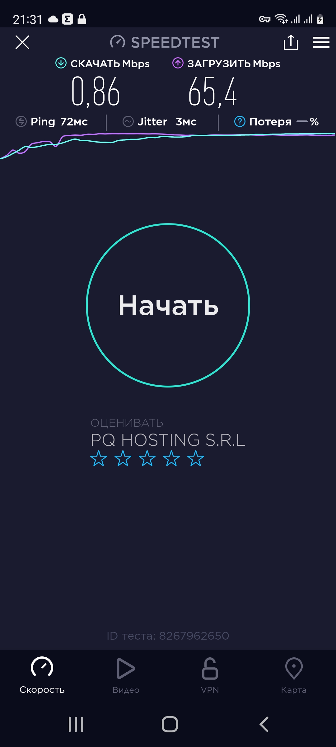

Доброго времени! Такая проблема, купил VDS в Европе, Чехия, установил туда CHR (7.1.5), активировал trial лицензию, настроил как vpn-сервер Ipsec IKE2, но, проблема со входящей скоростью (входящая в районе 1 мегабита, исходящая нормальная):
 speedtest

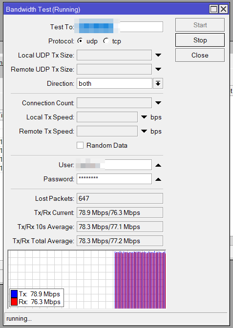

Запускаю bandwidth тест до своего домашнего роутера:
 bandwidth test

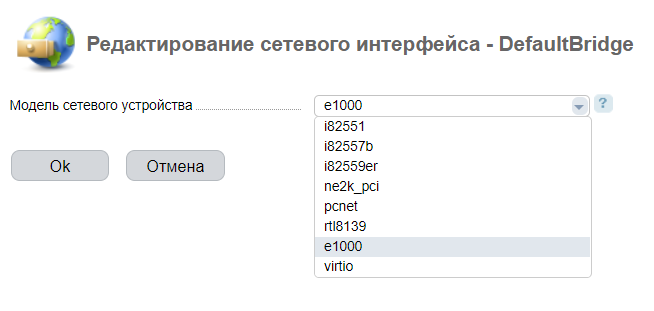

Скорее всего это поможет и проблема именно в этом. Но у моего хостинг-провайдера не понял как реализовать переустановку вм. Но это натолкнуло меня на мысль попробовать поступить иначе, в настройках интерфейсов виртуальной машины я выбрал вместо virtio - e1000 и всё тут же полетело!
 модель сетевой

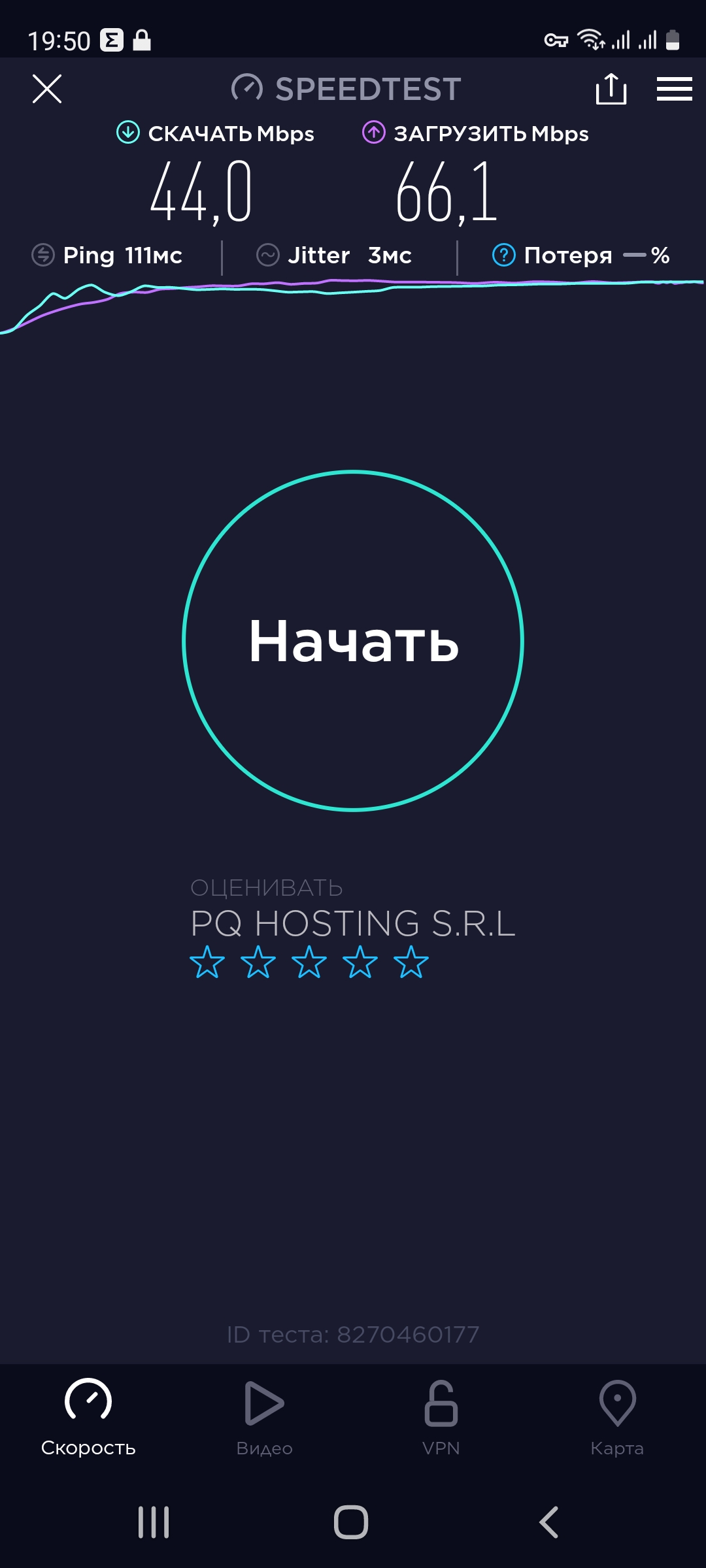

 speedtest
