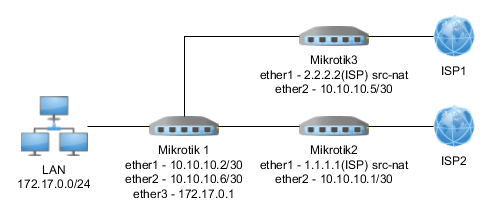

Есть такая схема: локальная сеть подключена к mikrotik(1), который через другой mikrotik(2) выходит в интернет. Маршруты настроены верно, ping/tracert проходят прекрасно, но часть сайтов(ya.ru, google,com) открываются, а остальные нет. Вспомнил статью про Path MTU Discovery Black Hole, добавил change mss на Mikrotik(2) - все заработало. Задумался, добавил на Mikrotik(1) и опять-же заработало. Но ISP ранее не был замечен за зарезанием указанных в статье пакетов, что инетерсно на самом деле есть еще Mikrotik(3) с другим провайдером, который подключен схожим образом к другому порту Mikrotik(1) и при попытке пустить трафик через него возникают те-же проблемы. И если с http/https спасает change mss, то есть и другие проблемы, например установки исходящих ipsec соединения с Mikrotik(1).
Я что-то упускаю, но не могу понять что, может кто сталкивался?
P.S. отключать правила firewall пробовал, не помогает. в mangle никаких едйствий над пакетами не происходит. в wireshark вижу ошибки tcp checksum. fast path отключил. ROS:6.42.3 на всех девайсах.

Сейчас попробую схему на 951х воспроизвести, посмотрю повторится баг или нет. Хотя эксперемент будет не до конца чистым т.к. напрямую к провайдерам подцепить не смогу.
Не удалось воспроизвести проблему, либо с prb намудрил в основной схеме либо как-то связано с interface lists(их не воспроизводил).
