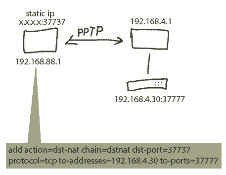

Здравствуйте.
Есть микротик со статичным айпи. К нему идёт pptp туннель. К микротику-клиенту подключен видеорегистратор. Очень нужно порт регистратора 37777 пробросить на порт 37737 микротика со статичным айпи. В нат на "статик-микротике" прописано следующее:
add action=dst-nat chain=dstnat dst-port=37737 protocol=tcp to-addresses=192.168.4.30 to-ports=37777
И это работает у меня, но только в том случае если на клиенте стоит галка add default route.
Что может мешать ему без дефолт роута передавать изображение?

Потому что если на клиента в качестве шлюза используется ваше ВПН соединение то все ответы и запросы уходят туда.
Когда вы подменяете адрес назначения адресом 192.168.4.30 то адрес источника явно внешний и клиент в случае если ВПН не шлюз по умолчанию отправляет ответ своему оператору связи и он успешно теряется

о! маршрутизация у меня прекрасно работает. Все всё видят. Я вижу все камеры со всех устройств во всех подсетях. Понадобилось дать картинку с пары камер друзьям. Ну и чтоб люди не морочились с впн подключениями и могли видеть с телефона всё это решил пробросить порт по простому ) Оказалось не так просто. Точнее просто если на клиенте включить add default route. Но не хочется весь трафик через сервер пптп гнать
на сервере:
add distance=1 dst-address=192.168.4.0/24 gateway=192.168.77.4 pref-src=192.168.88.1
на клиенте:
add distance=1 dst-address=192.168.88.0/24 gateway=192.168.77.1 pref-src=192.168.4.1
