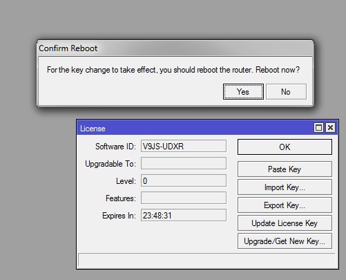

При попытке обновления (качаю файл routeros-x86-6.17.npk, кладу его в корень системы через винбокс, перегружаю систему) я получаю такое вот сообщение
Импортирую ключ из имеющегося файла
(61.9 КБ) 0 скачиваний
Перегружаю

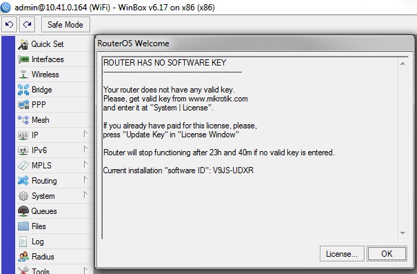

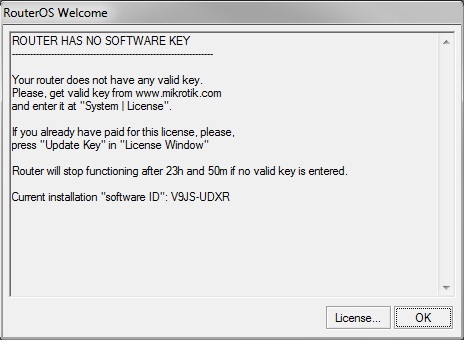

И снова такое вот сообщение
Как такое вообще может быть? :)
