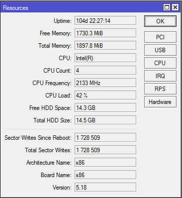

график платформы х86 с router os
трафик в пиках: 300 мбит. тип соедиения: ethernet. шейпер: 40 типов очередей - 300 одновременно работающих. nat. firewall. ospf.

если без учёта прироста в 1.5 раза, то хватит, чуть выше есть пример как раз для вас 72% CPU. если с учётом, то возможно будет периодически упираться в полку по ресурсам, хотя у железок есть возможность разгона процессора, поищите на просторах
