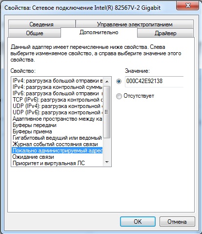

Еще такой вопрос: когда роутер работает в режиме маршрутизатора и к нему подключены устройства, у меня не работает интернет пока я в ручную не пропишу в свойствах сетевого адаптера адрес. Если с настольным компьютером и ноутбуком это сделать не проблема, то с телевизором Panasonic TX-P42GT20 и видео приставкой D-Link DIB-120 дела обстоят хуже. Ни то ни другое не работает.
Вот скрин:
